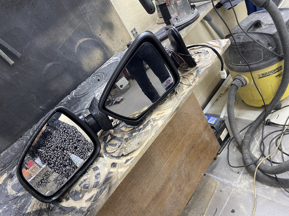

    Скоро выходит обновлёный Ларгус с зеркалами от Весты. Судя по двери они должны подходить без колхоза. По мне это самый оптимальный вариант, можно будет повторители замутить в зеркалах.

    ....Сам был удивлён когда нашёл на наши автомобили Рено зеркала от гранта с креплениями для Рено Логан, сандэро, дастер . Естественно я не смог пройти мимо и заказал, с электрорегулировкой, обогревом зеркал и плавающим поворотником ...
    Датчик температуры со слов автора там установить могут, но мне так кажется ничего сложного и самому его туда поставить все равно распиновку для поворотника делать надо самому ,а уж дырочку просверлить для терморезистора в корпусе мне так кажется несложно .
    Я сейчас просто несколько месяцев езжу со сферическими зеркальными элементами ЭРГОН , ну вроде обзорность стала лучше , но не так как было на Гранте .

    Дешевле будет ,могут с повторителями и без них . https://solina-avto.ru/komplekt-zerkal-lada-largus-reno-logan-v-stile-granta-s-povtoritelem.html По отзывам есть зеркала с плоским основанием и выпуклым крепление к двери , с плоским меньше типа боковые окна грязью закидывает , с выпуклыми типа плотнее прилегает к двери .
    Интересовался так как хотел поставить , но в конце концов оставил заводские тока поменял зеркальные элементы с увеличенным обзором от "ERGON" .
    LeonNN и taba4ok нравится это.
    Сегодня замерил боковые зеркала у стоящей рядом Нексии , на вид они махонькие в сравнении с нашими ,но как бывший владелец Нексии у меня к ним претензий не было и вот что получилось ,что эти "маленькие" зеркала 17-17,5см ( к примеру у Гранты "лопухи " примерно такой же длины ), а на нашем авто с виду более большие зеркала - 155 мм. Есть очередной повод задуматься о смене зеркала на аля Гранта .
