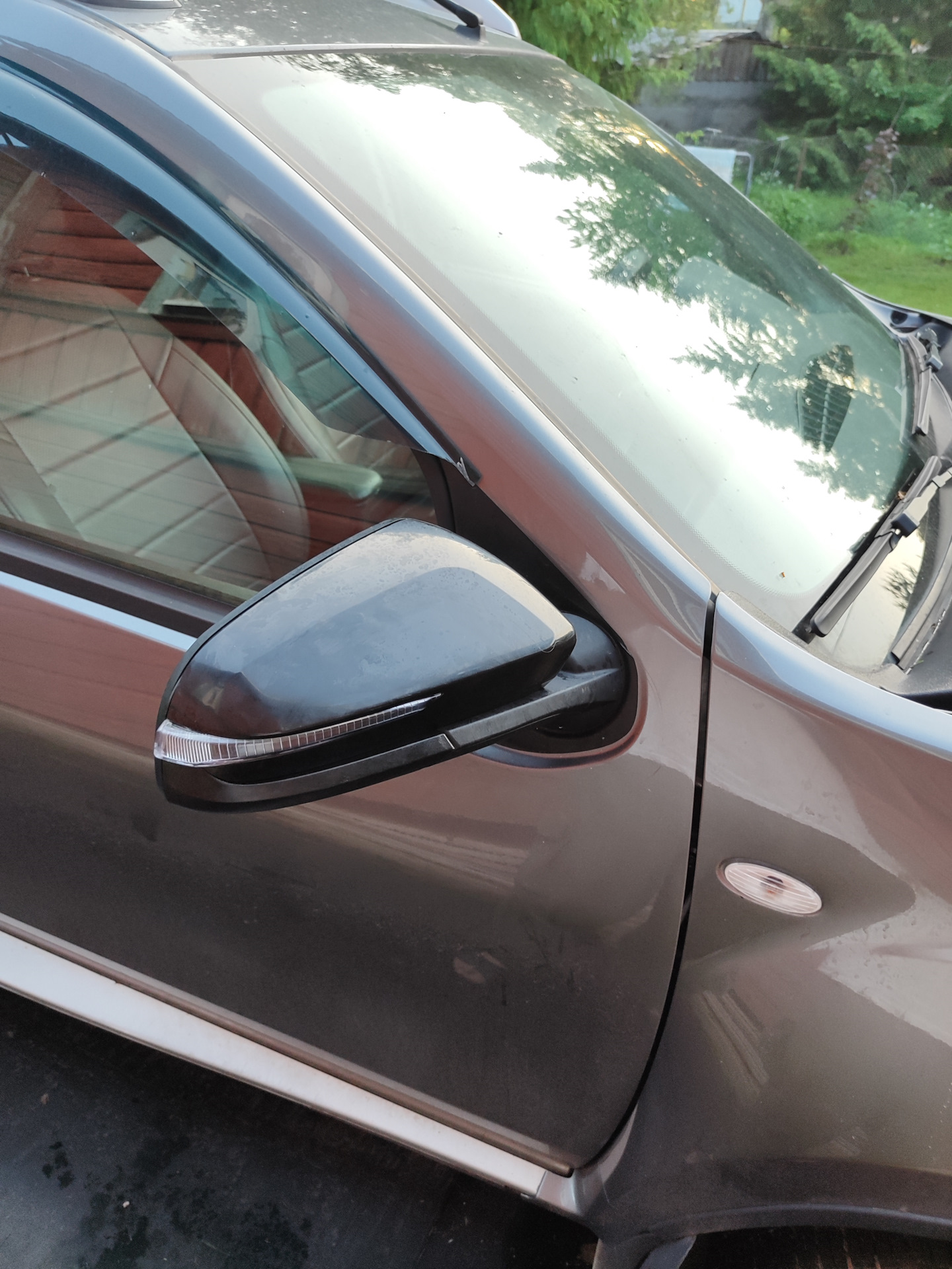

    Продолжение эксперимента с альтернативными зеркалами......:crazy:

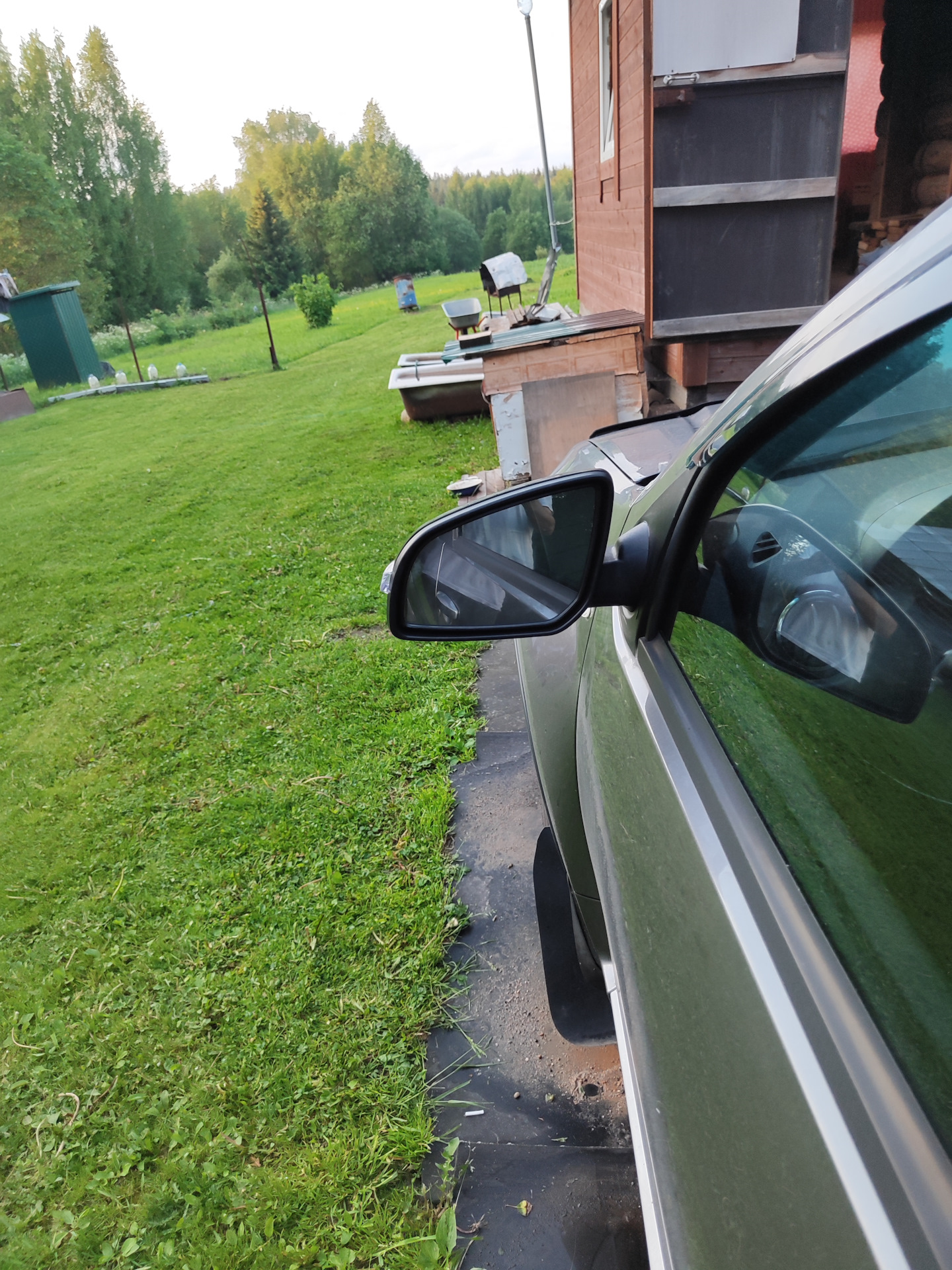

    При установке зеркал от Гранты с треугольным основанием не учел небольшой нюанс, а именно у Террано выштамповка двери имеет другую форму в отличие от Дастера, Логана и Ларгуса. А именно более гармонично встаёт зеркало с круглым основанием, а с треугольным как в предыдущем случае основание немного топорщится, вроде мелочь, но меня это раздражало и резало глаза. Вот на картинке отметил эту разницу у Дастера там все ровно. Клуб Ниссан Террано | Форум Terrano-Club.Ru | Фото: зеркало от гранты.jpg

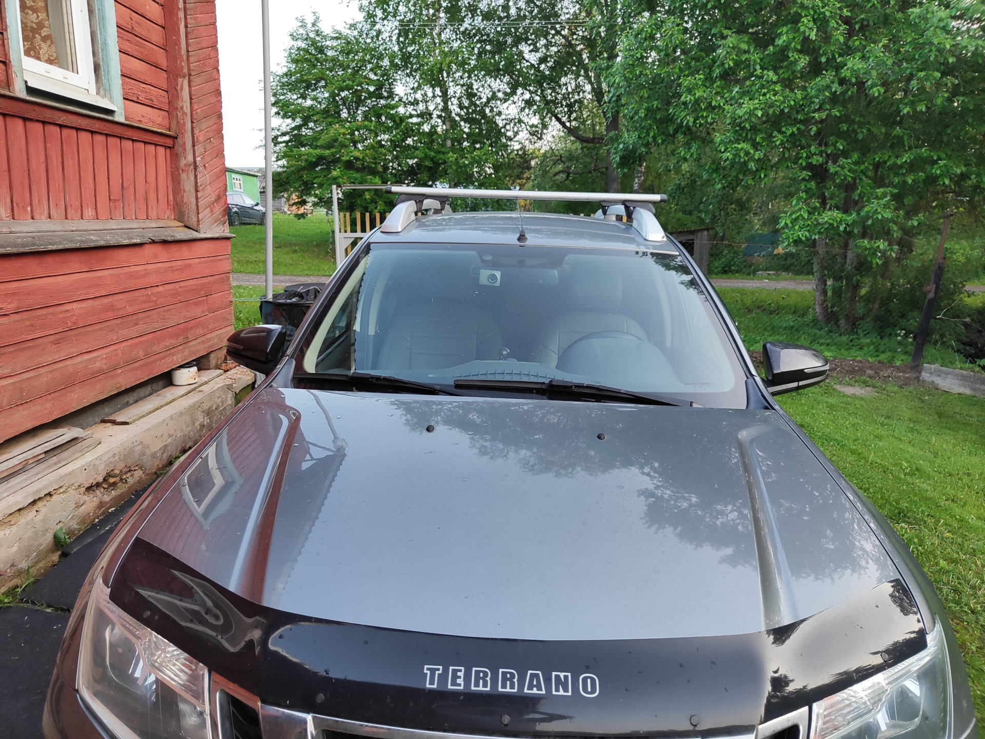

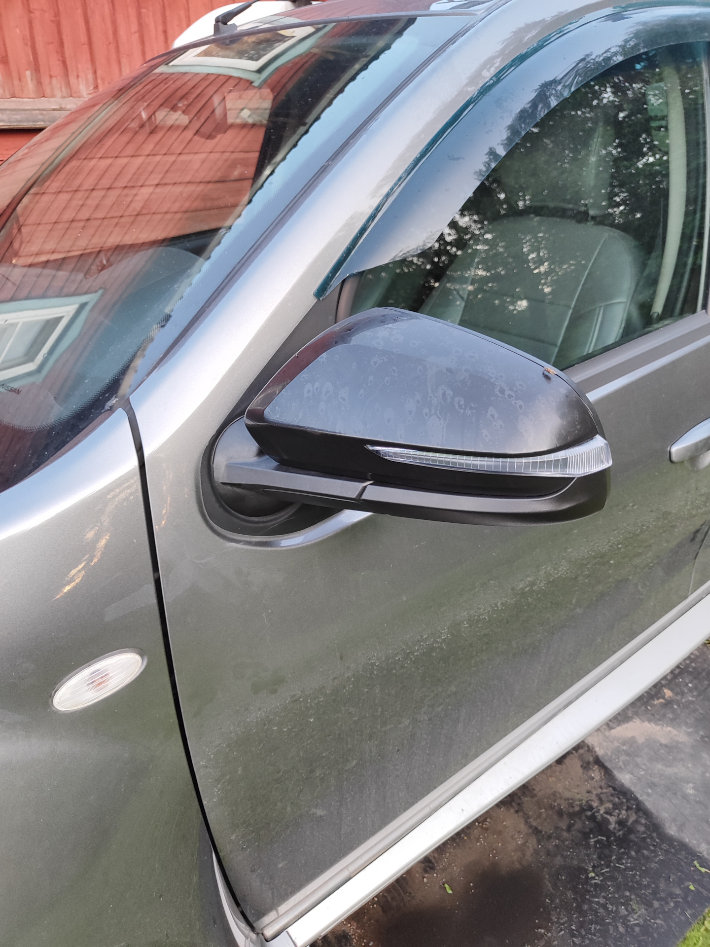

    Родные зеркала возвращать желания не было, а тут на Озон попались зеркала А- ля Веста только с механической регулировкой, уточнив у продавца, что электропривод туда можно легко поставить приобрел эти зеркала и установил+ подключил повторители поворотов, подсветку двери пока подключать не стал ( есть и лампочка и проводка в зеркале).
    Внешне выглядят лучше хотя и больше , по информативности не хуже Грантовских и всяко лучше стоковых.

    Ну вот неделю с новыми зеркалами , впечатления только положительные[​IMG] [​IMG]
