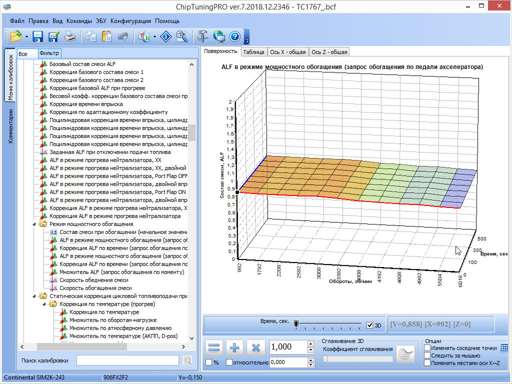

    Современные двигатели используют электронный блок управления смесью. В том числе и корректировкой этих параметров (но не только этим) и отличаются прошивки. Вот картинка из гугла как выглядит подобная карта
    Если посмотреть в меню калибровок справа, то можно на скрине увидеть снизу блок "коррекция по температуре (прогрев)" и параметры, которые он включает. Такой же блок есть и по другим режимам работы двигателя, тоже с параметрами.
    Таким образом можно корректировать смесь в зависимости от температуры (а ещё от давления и других факторов) с целью добиться его оптимальной работы в максимальном диапазоне условий.
    Тоесть ваш вопрос, звучащий как "Как сильно отличается температура в камере сгорания зимой и летом." имеет ответ "если и отличается, то минимально, в пределах ошибки корректировки ЭБУ состава смеси".
    Есть ещё не раз уже мной упоминавшаяся на форуме статья "Чип-тюнинг, мнение двигателиста БМВ (перевод с немецкого)" ближе к концу которой (извини, не буду копипастить, там много) рассказывается про температурный режим в двигателе в разных ситуациях. Текст там написан про тюнинг двигателя, нам оно не сильно интересно, интересно нам то, что там указываются конкретные двигатели и конкретные температурные парамтеры с точностью до 10 градусов цельсия НО совершенно не привязанные при этом к температуре окружающей среды. Это как раз и является коственным подтверждением того, что при любой внешней температуре на прогретом двигателе ЭБУ стремиться добиться оптимального состояния внутри движка и по температуре в том числа.
