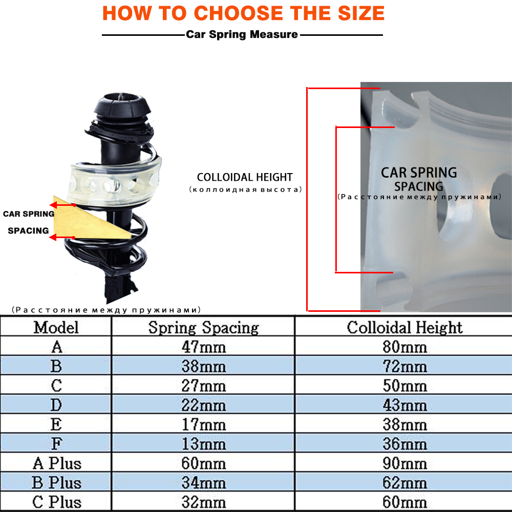

    Решил немного ознакомиться с данным вопросом по установке межвитковых проставок , минусы как и плюсы многим известны. Но хотелось все таки обсудить вопросы где покупали ,какая размерность более подходящая вроде указывают что В,насколько долго отхаживали и как часто ломались и ломались ли пружины. На Али можно комплект из двух проставок приобрести за тыщю с небольшим ,по отзывам не уступают корейским с Дастер Шопа в пять или десять раз ,которые дороже :shok:( при такой цене - в вопросов даже нет о замене более усиленных пружин ). https://aliexpress.ru/wholesale?cat...210122013528&SearchText=автобаферы+для+пружин
    [​IMG][​IMG]
    Дядя Сережа нравится это.
    5.985
    Замерил расстояние между витками задних стоек 30 мм . Короч заказал https://aliexpress.ru/item/32346596956.html?spm=a2g0s.9042311.0.0.514033edEbRCIj&sku_id=64916604448 такие проставки размер В ,весной поставлю при смене колес , сильно достает еще такая тема ,что сильно задирается свет от фар при груженном багажнике и пассажирами на заднем сиденье ,корректор ставлю на самый низ ,посмотрю есть ли эффект от проставок , если будет закажу усиленные пружины на задние стойки.
