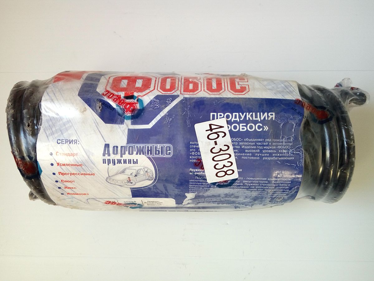

    У меня задние просели на пару см и это всего за 2 с небольшим года!!! А когда сзади пассажиры морда задирается просто пипец ,уже писал фары небо светят. Скорее всего это из за дополнительных 100 кг ГБО да всякого шмурдяка в багажнике хватает ,но перед заменой на усиленные пружины Фобос 30988 цена 700 рэ всего , решил поставить для начала межвитковые проставки хоть по цене они практически равны ,но установка бесплатная т.к. сделаю все сам и если не нравится сниму так же :)
    Для справки расстояние от середины ступицы до н/кромки крыла спереди 45 см ,сзади на незагруженном авто 43 см .

    Поизучал вопрос насчет усиленных пружин фобос мнения так же неоднозначные. У кого то через год просели у кого то все норм. Кто то отмечает ,что подвеска стпла очень жесткой.
    По поводу проставок,которые купил ,положил на сутки в морозилку т.к. щас на улице около нуля -5, проставки эластичность сильно не потеряли . Но на зиму можно и снять. Така максимально загруженный езжу летом ,дача, поезди семьей в гости и места отдыха обычно груженный или легкий перегруз, зимой такого уже нет. Вот и постаалю при смене колес проставки ,а при смене на зимние уберу. Тем более это не занимает много времени.А с пружинами такой номер не пройдет.
