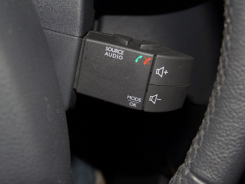

    ну тогда причем тут Дастер? на Дастерах есть только вышеописанный джойстик....

    не,это не то! Надо конкретно руль искать! Может кашкай ?
    25.229
    всё упирается в совместимость...
    у меня ощущение, что не ниссановские модели надо перебирать, а с большей вероятностью что-то из Рено :)
    25.229
    и вообще - кнопки на руле это несколько другой механизм в руле - там надо размещать "улитку" с контактными площадками и т.п.

    Я к этому про дастер и сказал,что мастер пояснил,что все от рено - на каких моделях есть мультик,меган ?

    Андрий, на Мегане.

    надо узнать подойдет ли он на террано по посадке на рулевую колонку?

    вот такой,например ?!
    25.229
    кроме посадки, есть тонкость с подушкой. В ЭБУ аирбэгов прописаны серийные номера всех подушек и если просто поменять - будет гореть ошибка + не сработает. Тут требуется более глубокое знание.
    25.229
    самое смешное, что вот те кнопки, что на фото - это кнопки круиз-контроля и лимитатора :)
    а управление магнитолой у Мегана организовано по типу Дастера - такой-же джойстик
