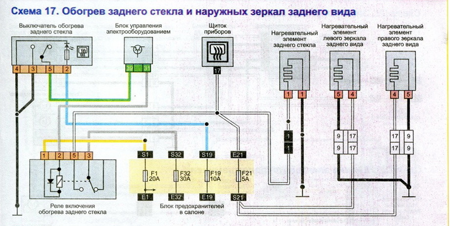

    Всем привет. Не включается обогрев заднего стекла (1.6,передний,мкпп,без подогрева зеркал 2015 г),на приборке лампа включается, щелкает реле, а сама кнопка не светится (как кнопка кондея). В чём может быть дело?

    Гляньте предохранитель F19.
    Не знаю, на сколько у Вас схема будет соответствовать, но вроде как там отдельный предохранитель...

    Спасибо. А где этот предохранитель?

    Сфоткайте предохранители в салоне. Хоть понимать будем их расположение.
    не ищите предохранитель, лампа в кнопке обогрева не горит по определению...видимо, производитель решил, что хватит индикации и на приборке, что в принципе, не далеко от истины :)

    Хммм.. а у мну горит! =)
