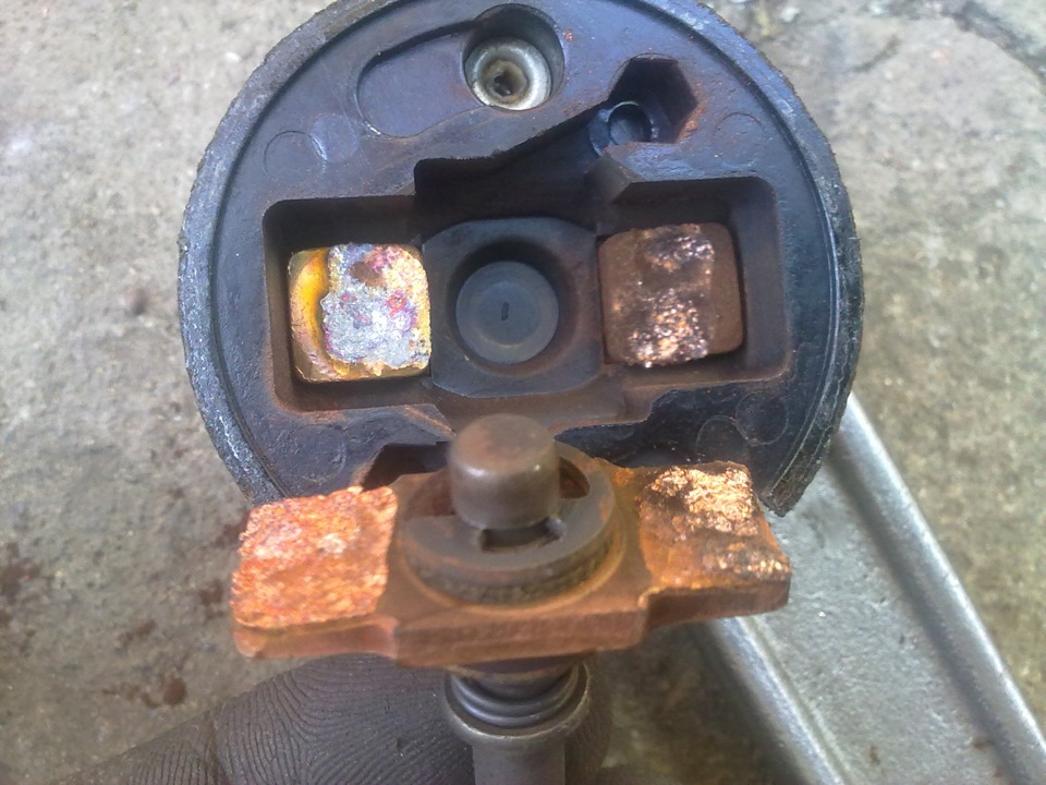

    Итак что мы имеем... Машина заводится если провернуть стартер. Значит бензин и искра в норме. Нашим легче©
    При повороте ключа щелкает реле. Значит ключ зажигания в норме, предохранители в порядке. Еще легче! (только не понятно какое реле!!!)
    Отвертка на стартере заводит машину. Значит втяжное реле доводит бендикс до маховика, да и сам стартер рабочий!
    Остается понять какое реле щелкает. Если щелкает реле втяжное(на стартере, которое бендикс доводит), но стартер не начинает крутить - то все просто: втяжное реле не перемыкает контактную группу толстенного провода которая расположена внутри втяжного реле. Или сломалось или отгорело. Снимать стартер, разбирать втяжное - чистить и ставить обратно.
    Если щелкает реле в коробке предохранителей(или под торпедой) то нужно заменить это реле и проверить провод от реле к стартеру(втягивающему реле).
    Диагностику рекомендую провести так:
    - поставить авто на нетраль и ручник;
    - взять кусок провода и с аккумулятора подать 12В на управляющий контакт втяжного реле(тонкий провод с разьемом).
    Если стартер крутанет - дело в проводке от замка зажигания до стартера.
    Если только сработает втяжное, а стартер не крутанет - то контактная группа во втяжном реле.
