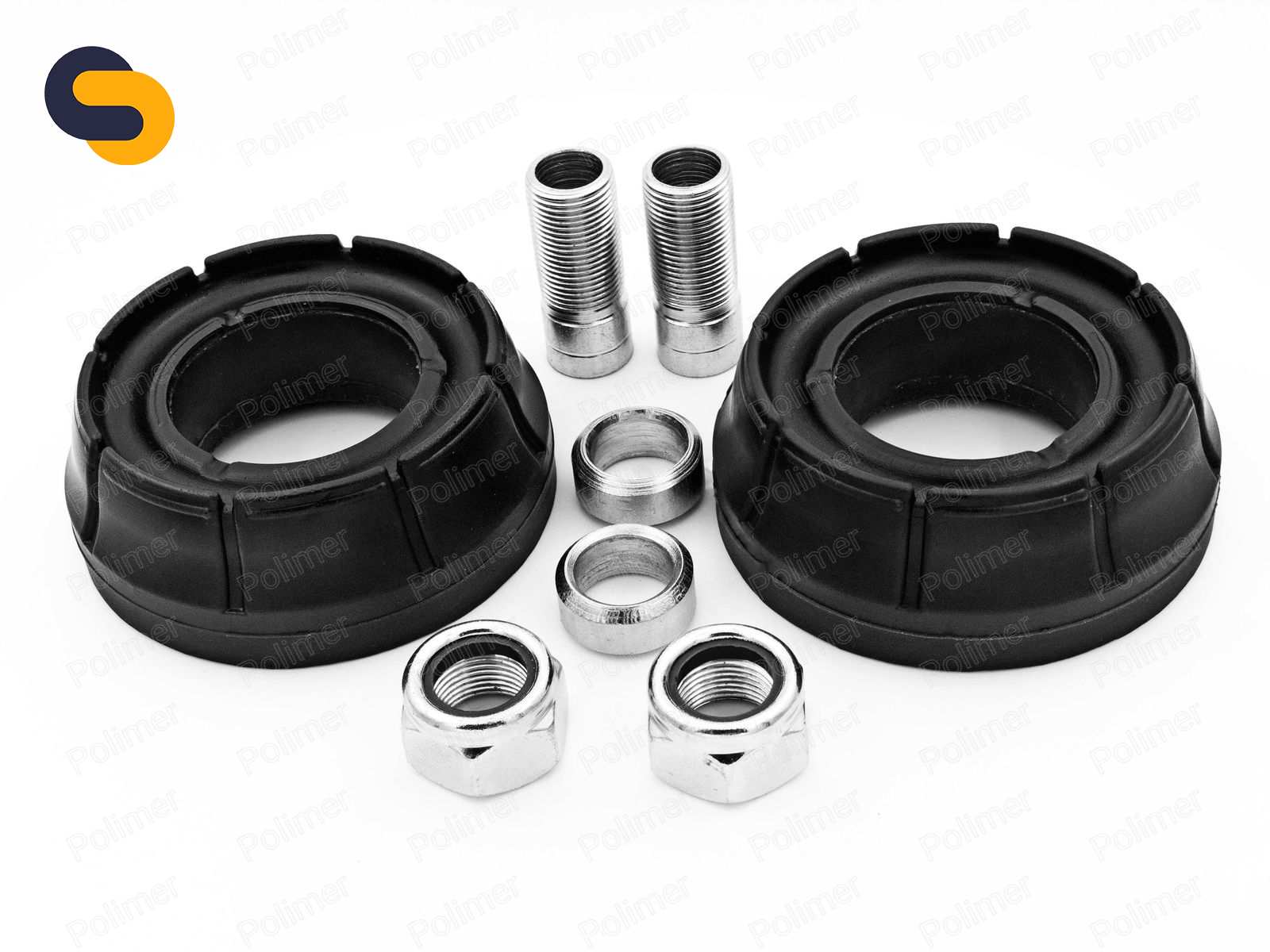

    какие? Такие ?
  5. Дядя Сережа
    4.165
    Я на таких 70 000 проехал, притензий нет. Сейчас вот и думаю, что поставить в замен кончившихся стоек. Новые стандатртные с такими проставками, или новые усиленные удлинненые без проставок?

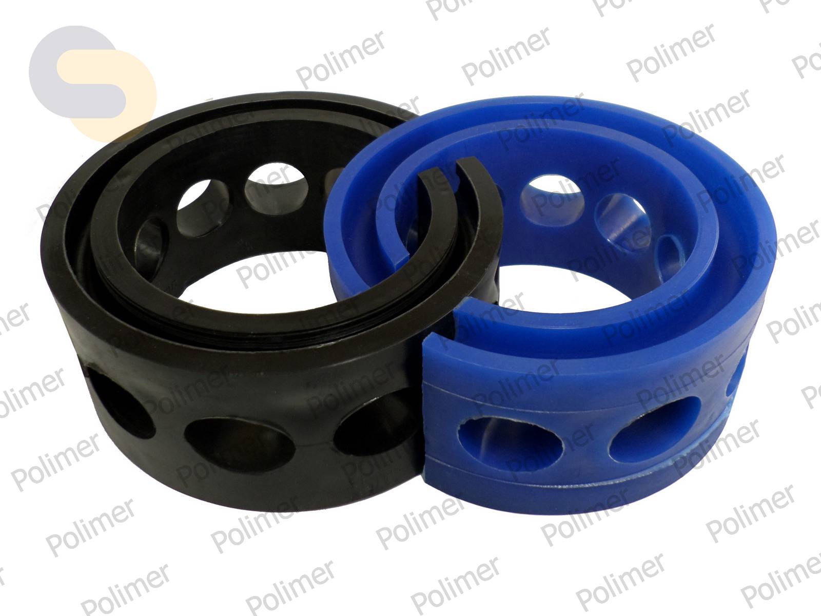

    Или бафы ? Раньше как то негативно к ним относился , но блин пружины то проседают заметно ,а как бюджетный вариант почему бы и нет ,не пружины же менять каждый два года :) и ставить на перед и зад или на более просевшую ось (заднюю)?

    А вот эти сильно не хвалят. Межвитковый ход пружин сокращают на коротком участке одного витка, заставляя черезмерно активно работать оставшуюся часть пружины, со всеми вытекающими и сами быстро пропадают

    Да это меня больше всего и отвращало от их установки , но как и писал выше ,если пружины заметно просели и все равно уже встает вопрос о их замене , почему бы и нет ?
    Насчет выпадают наверное дырки в них не зря проделаны ,можно и хомутами к пружинам закрепить ?

    Думаю будет лучше если прям на уставшую пружину (внутри стойки) проставку поставить

    Ну а зачем, по твоему, я купил EFS раза в 2 дороже РИФа, которые толи TouchDog толи OME клонируют? Знаешь сколько вот всех этих постов везде, а-ля "Да что рифы что австралийцы делаются на одних китайских заводах, зачем переплачивать!"? Потому что РИФы текут, РИФы рулетка чистая. Может повезёт, может не повезёт. Если не повезёт то намучаешся.
    Бери себе или сток, или аналоги со стоковыми характеристиками у подходящего производителя. А высоту проставками регулируй уже, как ты собственно и делал до этого. Либо если хочеш РИФы, то бери там где ставить сразу будут, пусть их ставят и месяцок откатайся. Если появятся траблы, то вернешся и предъявиш, и продажа и установка в одном месте, не спихнут вину на других. Но это будет уже дороже и не факт что тебе оно надо вообще будет.
    Потому что бафы ломают пружины. Если уж просели, то менять. На террано нет возможности нормальной проставкой подвинуть пужину, не трогая амортизаторы, как у меня на задней подвеске, так что менять это всетаки лучшее решение чем бафы.

    Пружины заметно просели,я именно и хотел приподнять ,и дешевле чем менять на новые,думаю хватит на какое то время,а там можно и лифткомлект или сток поставить.
