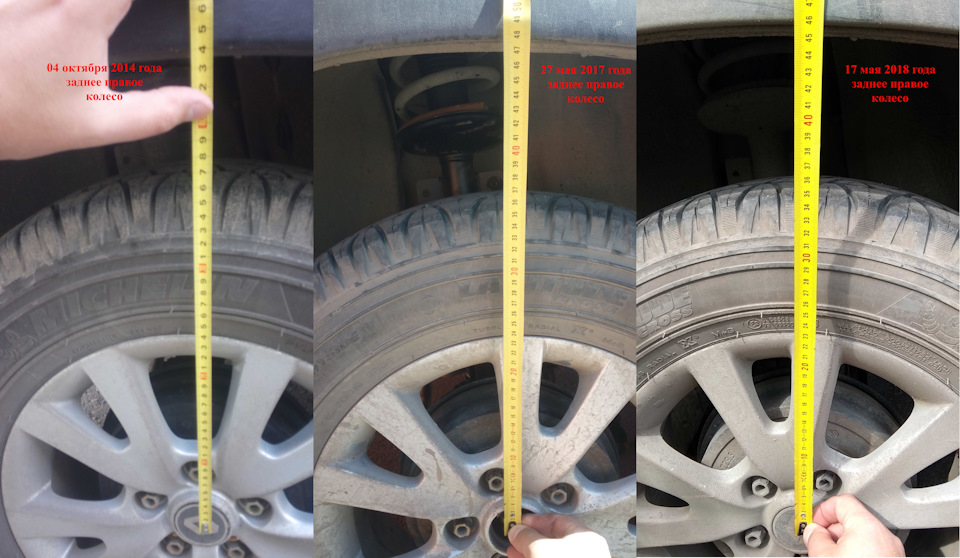

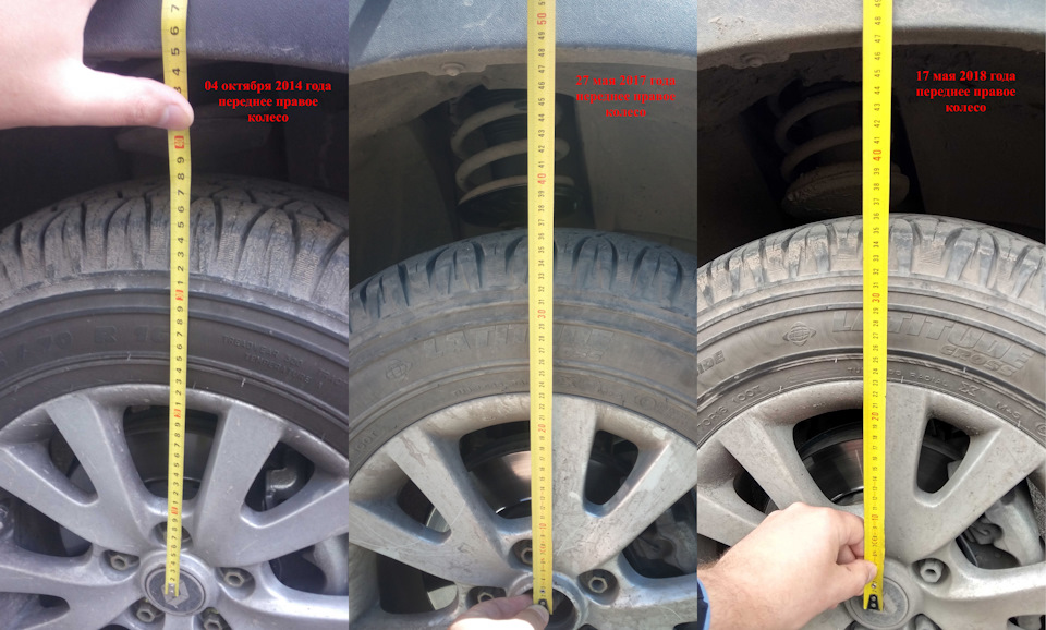

    Вот есть инфа с драйва от активного участника с Дастер форума ,о установке Пружин эйбах , так же отчеты по амортизаторам https://www.drive2.ru/l/502315736513905327/ ,но главные все таки пружины ИМХО...
    P.S. сам как то забыл про этот отчет ,надо будет измерить на своем авто эти расстояния ,а то может я зря паникую насчет просадки пружин :wacko2:
