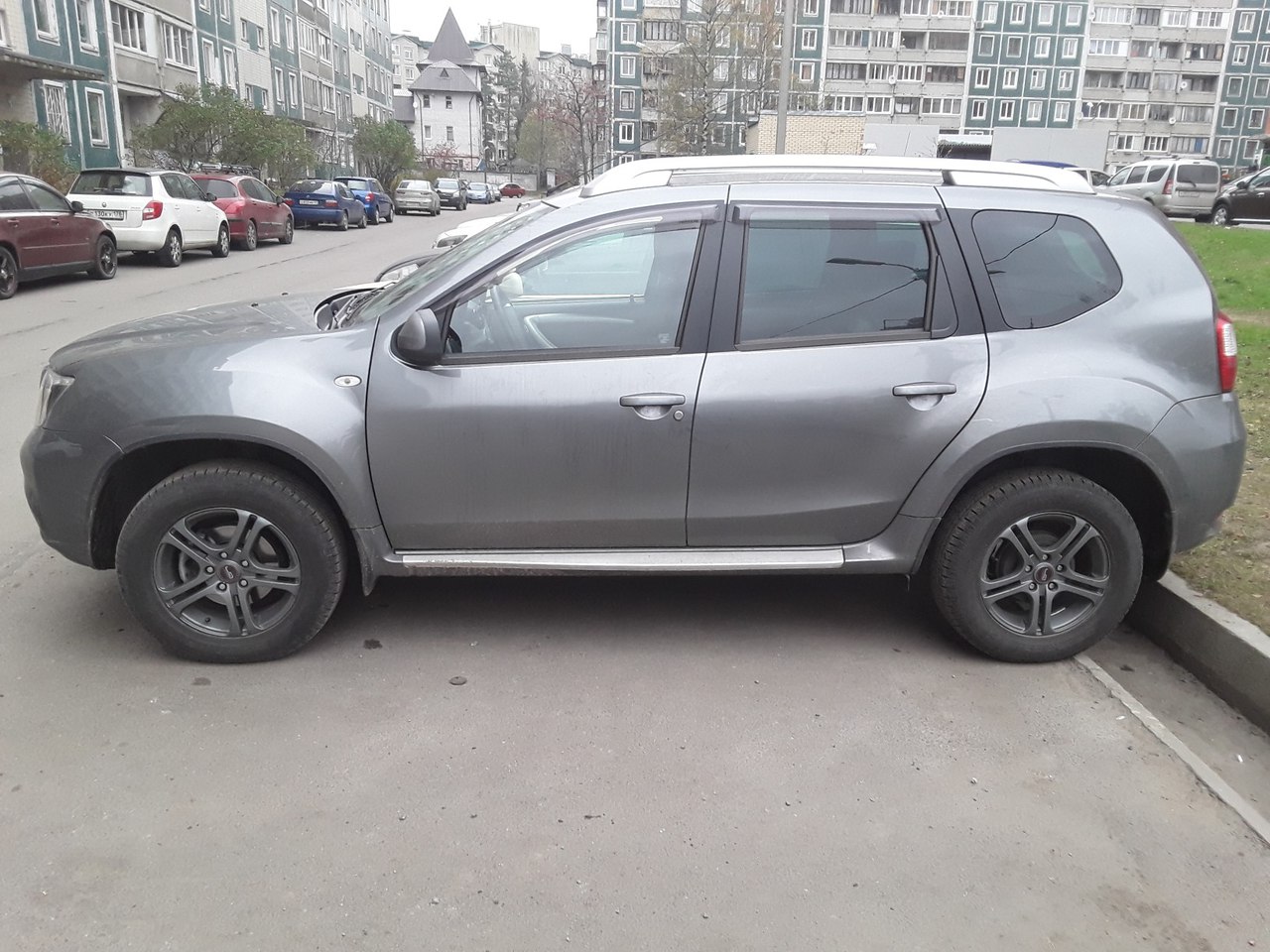

    Клуб Ниссан Террано | Форум Terrano-Club.Ru | Фото: 20180528_232840.jpg
    Честное пионерское не задумывался, покупал в автомагазине, думаю болты бы покупая в том же отделе только на длину смотрели бы. А вот насчет маркировки - там вмятина на шестигранник похожа наверное нужно считать круг 8.8 класс прочности у болта на ступень ниже.
    5erga нравится это.
  4. 5erga
    Не совсем в тему сообщение, может стоит и куда в другую тему перенести... в этой тяжело будет найти. Но, как говорил ранее, диски тоже устал искать, прежде чем нашёл, что надо. Может кому помогу, диски свои нашёл здесь: https://www.kolesa-darom.ru, размеры идентичные штатному литью. Общий вид:
