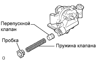

    Любой, как это не странно.
    А еще и в масленом насосе:
    Принцип работы описывать не буду. Думаю он и так понятен.

    Кстати перепускной клапан фильтра открыт практически постоянно при исправном двигателе. А полностью через фильтрующий элемент масло проходит только на прогретом двигателе и небольших оборотах (небольшом давлении). Ну это так небольшое дополнение.

    А причем здесь интернет? Я всегда основываюсь на своем опыте и знаниях. А вот интернет высказывания наоборот часто хаю (мягко сказать). Вот немного сбросил, а осилить и понять что и почему думаю получится.
    Размеры масляного фильтра Renault 8200768913
    Высота
    55 мм
    Внешний диаметр 79 мм
    Резьба M20x1.5
    Давление открытия перепускного клапана 1.3 бара
    F4P На холостом ходу 1 бар При 3000 об/мин 3 бар.
  11. Strusto
    1.742
    Не надо путать давление в системе с перепадом давления на фильтрующем элементе.
