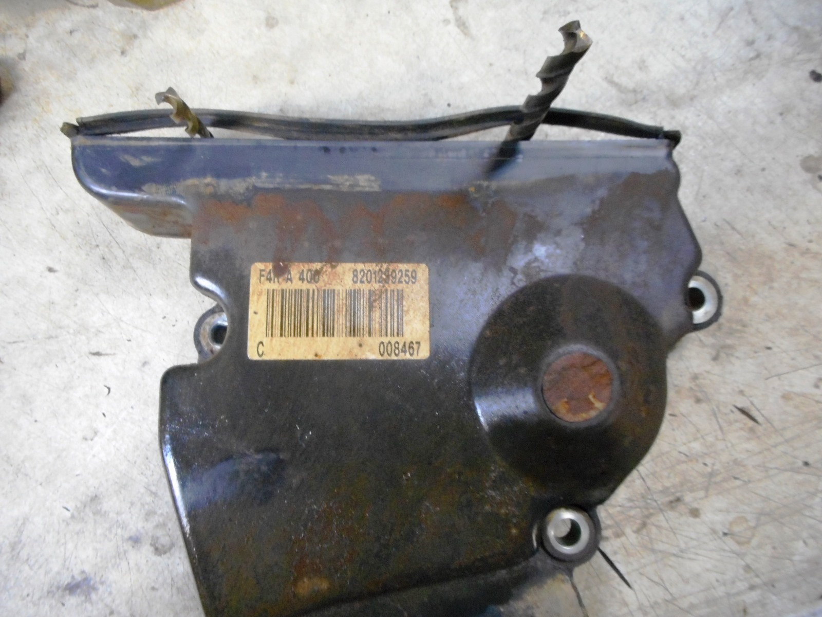

    На драйве товарищ отписался о загнутых клапанах , что то попало под ремень ГРМ. На Дастер форуме описывают такую ситуацию из за попадания уплотнительной резинки кожуха типа она со временем отклеивается и может попадать. http://www.dusterclubs.ru/vb/showpost.php?p=1209388&postcount=251
