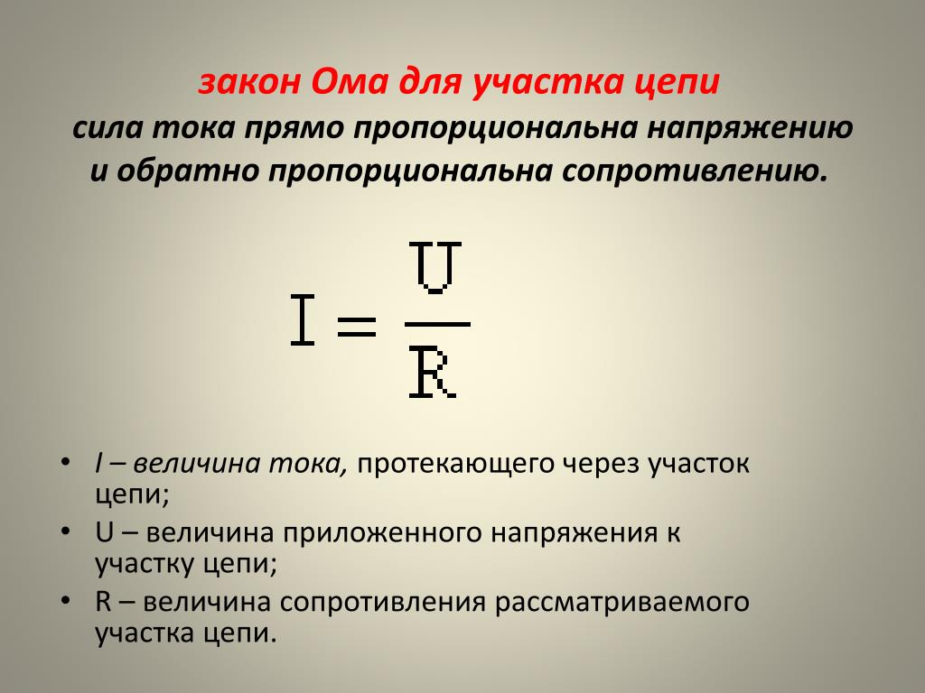

    Хм... Я до сих пор считал, что чем выше температура проводника - тем выше его сопротивление. И наоборот (физика!).

    Да уменьшается сила тока при снижении напряжения, что приводит к снижению температуры нагрева нити при том же сопротивлении и как следствие меньшему ее испарению.
