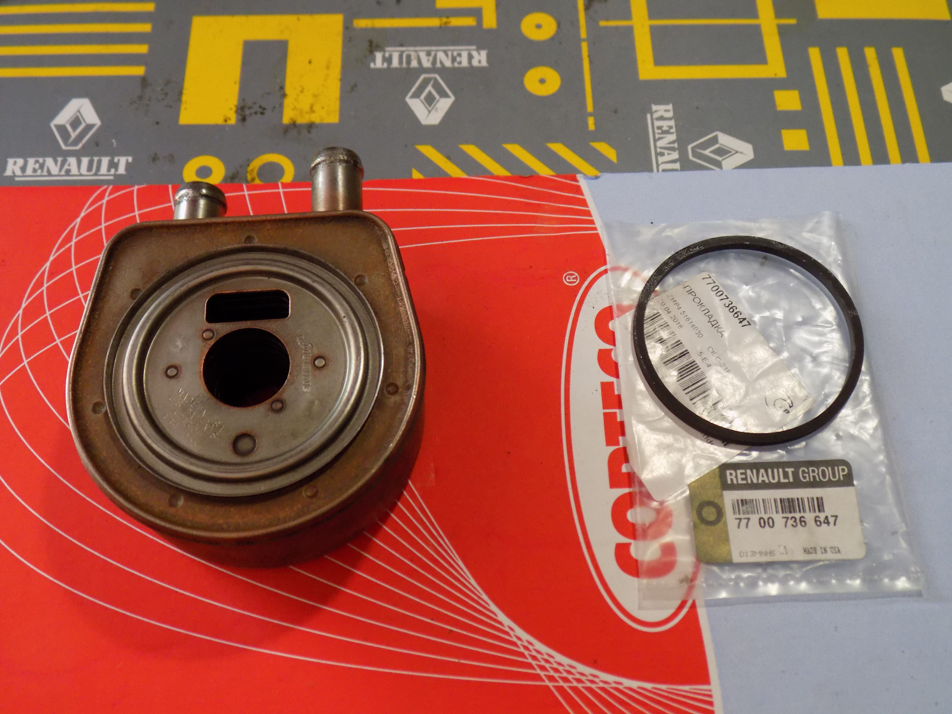

    Доброго ВСЕМ)))!!! Многоуважаемые, возникла такая проблема :была обнаружена течь масла (масляные пятна на бетоне, в районе картера). Поехали на сто, чтобы узнать причину, ну и сразу провести небольшое ТО(замена комплекта ГРМ). У специалистов было предположение, что масляные пятна на бетоне, это течь сальника коленвала. Но после поднятия на подъёмник, выяснили что масло сочится из под теплообменника. Сказали приобрести прокладку под теплообменник, но за образец её не дали. При поиске по магазинам, все задают вопрос - а как она выглядит. По vin не бьётся. Просьба - подскажите, пожалуйста, артикул или каталожный номер, а если есть фото (прокладки), то было бы хорошо. Какая именно прокладка или кольцо, не могу точно сказать (находится в районе масляного фильтра). Автомобиль :террано 2018г, 2,0л,143л.с.,4×4,двигатель F4R.

    Посмотрел на фото этой прокладки и ради интереса посмотрел скока стоит ,за кусочек резины цена по моему совсем не адекватная 1 т.р. и доставка не меньше 2-3 недель , но присмотревшись еще больше к фото закрались сомнения , уж больно она похожа на прокладку масляного фильтра ,забил в ГУГЛ и вот вуаля так оно и есть ,правда указан не любой масляный фильтр ,а такой FILTRON OP 525/3 (наверное и его аналоги ,которых пребольшое количество) цена этого фильтра рублей 400 -500 и доставка от суток до двух дней ,но факт остается фактом , это прокладка от масляного фильтра и как пишут в тырнете замечательно подходит .
    P.S. возможно такой фильтр валяется в гараже от предыдущего авто или у знакомых с авто с таким типом фильтра ,тада совсем бесплатно ;) .
