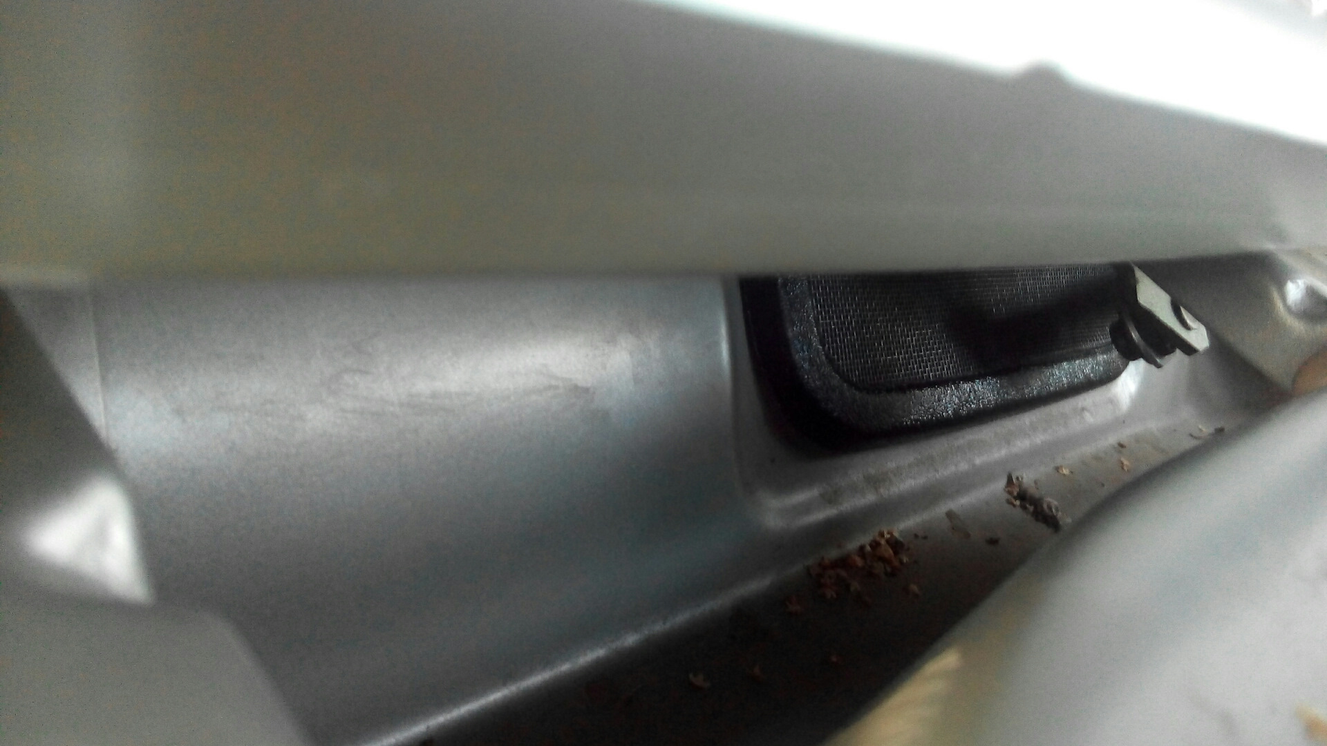

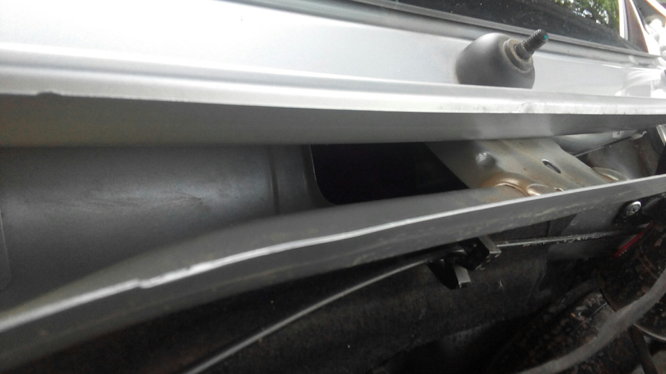

    А вот если обмерзают даже при -10( в случае исправного термостата и нормального уровня ОЖ)это либо забит фильтр ,либо не открывается заслонка ,а может отверстие для забора воздуха забито чем нибудь , легко проверить сняв заводское жабо , первое фото сток ,второе с присобаченной сеткой на магнитах. (картинка не моя), у меня гольф фильтр.
