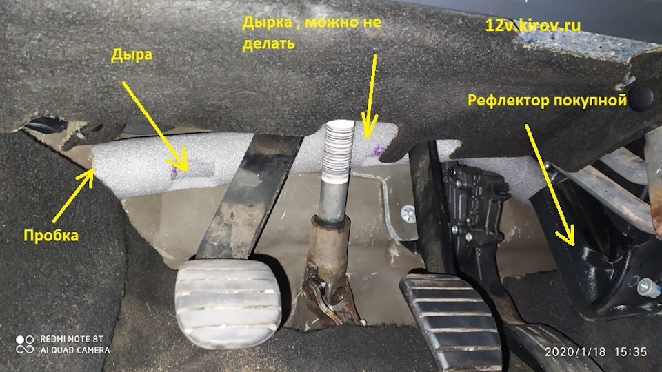

    Именно приходится увеличивать скорость вентилятора, а нафиг ему молотить и шуметь к томуже, когда и двоечки будет вполне достаточно
  3. Дядя Сережа
    4.198
    С этого начинал загонять тепло в ноги водителю
    5.970
    Ну вот хоть и заткнул с пассажирской стороны сопло ,но там дует все равно сильнее чем с водительской , вот фото насколько высыхает коврик с пассажирской стороны буквально через 15-20 после его высадки .
    С водительской ,что примечательно стало немного подсыхать ,раньше в конце поездки было море-океан
    Вывод обдув ног пассажира нискошлько не стардает от закупоривания основного сопла или я слабо закупорил ?[​IMG]
    P.S. ноги при посадке стараюсь максимально обстучать ,а вот пассажиры забывают .

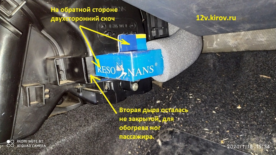

  5. Андрей Кошкин
    Просто сделай обдув посильнее (на прогретом двигле) и не заглядывая, на ощупь, сунь руку под бардачок, поводи туда-сюда, "послушай". С удивлением обнаружишь, что дует не из одной дырки, а из двух! (по ощущениям - одна выше, другая ниже)
    Так что, даже если полностью заглушишь эту дыру, обогрев ног пассажира нисколько не пострадает.
    Путин, taba4ok, ааа370 и 2 другим нравится это.
    5.970
    Тогда глушить не буду ,а пойду таким путем ;) , если это нельзя победить направим на пользу как говориться ,тем более автор сего действа пишет ,что все как и надо получилось :good2: И в отличие от него я пассжиру ничего оставлять не буду там и так обдува как я понял хватает :)
    Итрубку я доведу тока до педали тормоза ,как у автора не вижу смыла тянуть так далеко .
    Datauruss, taba4ok, srr59 и 2 другим нравится это.
    5.970
    Сегодня посмотрел место вентиляции ног пассажира и-и-и-и просто наглухо заклеил скотчем его , стало сильнее дуть ,а вот с пассажирской стороны я и дуновенья не почувствовал . что ж посмотрю как дальше будет...
    taba4ok, srr59 и K S V Perm (Сергей) нравится это.
    5.970
    Ну вот проехав тот же маршрут. Натскав как всегда снегу в салон , при выходе решил посмотреть насколько сильнее усилился обдув ног с водительской стороны . Да динамика положительная наблюдается ,коврик сразу после поездки выглядел более сухим. С пассажирской стороны не фоткал, там стало не хуже.
