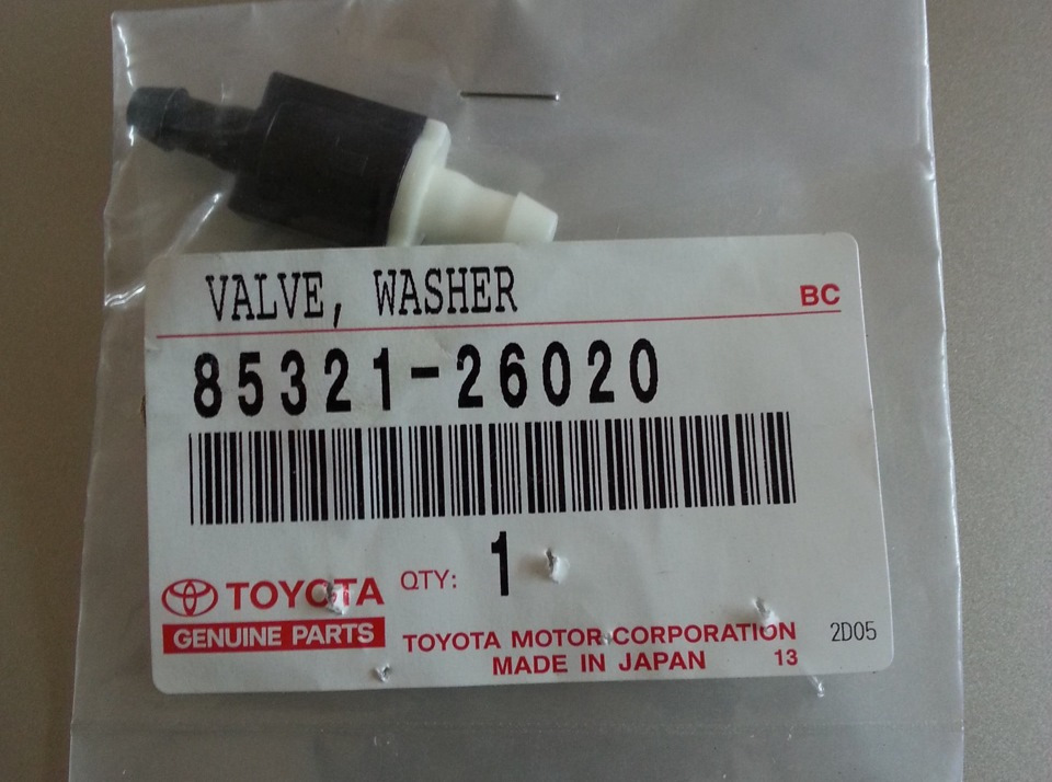

    5.874
    Я вот так поставил + Фильтр топливный , конечно фильтр лучше сеточку и ставить ближе насосу клапан , Но сперва поставил для пробы ,но вроде все работает поэтому и не переделываю.

    5.874
    Поменял обратный клапан, а то тот который на фото имел высокое сопротивление и струя была слабовата да ещё ко всему периодически не держал воду , поэтому если редко пользовался ,то первое использование как будто клапана нет. Поставил какой то дешёвый китайский. Сопротивление меньше, струя как с керхера стала , омывалка после ночной стоянки из шланчиков не убежала , но есть и небольшой минус этого клапана ,т.к сопротивление в нем ниже ,то при брызгами заднего стекла чуток брызгает и с передних , типа как " прослезился " выглядит.
    5.874
    Сдох дешевый китайский клапан , проработал чуть больше месяца ,заказал Toyota 85321-26020
