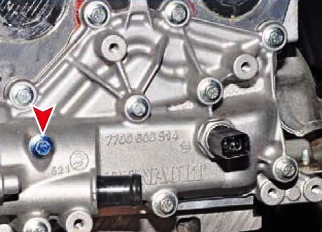

    Похоже на завоздушивание, причин много. Вт тут посмотри (у новых может немного не так, но принцип тот же). Начинать с отводного шланга отопителя. На помпе маловероятно, закипел бы.
    На отводящем шланге радиатора отопителя имеется штуцер, а на корпусе термостата – резьбовая пробка для выпуска воздуха из системы охлаждения при ее заправке жидкостью. Штуцер на шланге закрыт колпачком.
    Пробка на корпусе термостата для выпуска воздуха из системы охлаждения (для наглядности показано на демонтированном двигателе).
