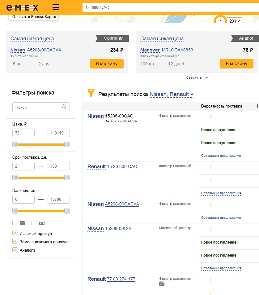

    Что то я сейчас полазал по интернету и нашёл информацию что масляный фильтр 1520800QAC ставится на двигатель 1.6? А я его себе зафигачил на 2.0! А на 2.0 ставится вот такой фильтр 1520800Q0H? Получается у нас на форуме не верная информация по масляным фильтрам вот тут http://terrano-club.ru/threads/to-1-15-000-km-dlja-terrano-2-0-f4r-kody-originalnyx-z-ch.724/

    Все правильно вы поставили. 1520800QAC идёт на два литра. Может и второй так же подходит на два литра.

    Ответили с автодока и экзиста + я ещё позвонил дилеру ниссан . Все трое твердят что на 2.0 идёт масляный фильтр 1520800Q0H! А вот 1520800QAC идёт на 1.6 террано, альмеру. В чём разница спрашиваю, он говорит по нашей документации именно так! Может там клапан давление держит больше или ещё что! На будущее буду думать что ставить!

    Магазинам я б доверять не стал,потому что моего VIN ещё нет в каталоге в принципе,например. Только вчера был на ТО-1 и в накладной внесён именно 1520800QAC.

    Значит наш дилер ставит на 2 литра 1520800Q0H

    Как я понял этот фильтр 1520800Q0H больше по размерам, чем этот фильтр 1520800QAC? Ни кто случайно не видел одновременно эти два фильтра?
    4.957
    В не до конца полазали. У рено-ниссан куча моделей где он используется (как и F4R, собственно), очень много лет уже, и это просто варианты маркировки оригинального фильтра.
