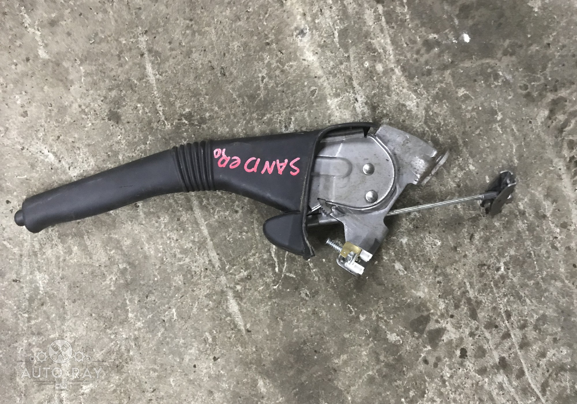

    Похоже что в оригинале он идет только в комплекте с самим механизмом ручника 360108002R, но это не точно[​IMG]

    Не не то, сама кнопка глючит, как то разбирал уже, потыркаешь ее и она начинает работать какое то время, вот и решил заменить.
    5.968
    Меня в заблуждение вел поисковик и выдал концевики дверей , а я непроверив подумал , что это одно и тож.( удалил это сообщение )
    Если смотреть на картинках то концевик ручника без пыльника . И пробивается под номером
    36011-JD00A Nissan. Или
    General Motors 94580521.
    Или смотреть его аналоги. Они тож вроде все универсальные.
    P.S. на Логан пробивается под этим номером 7701475330 , но цена космос.
