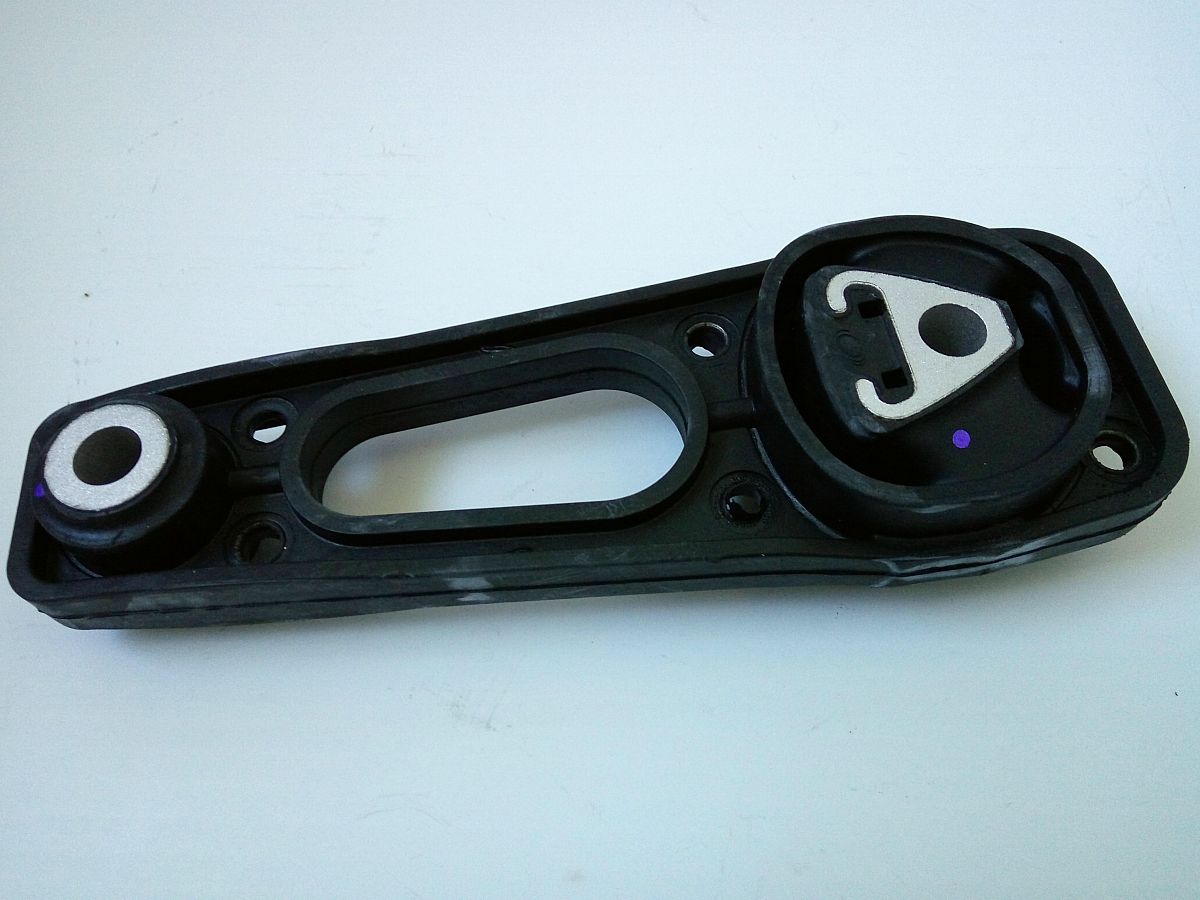

    Вот так вот получается ,что бывает "гитара" другая
    А нужна 112381035R , по косвенным данным .размеры упаковки длина ~17см

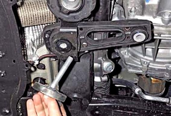

    Вот так выглядит на полноприводном дизельном Дастере

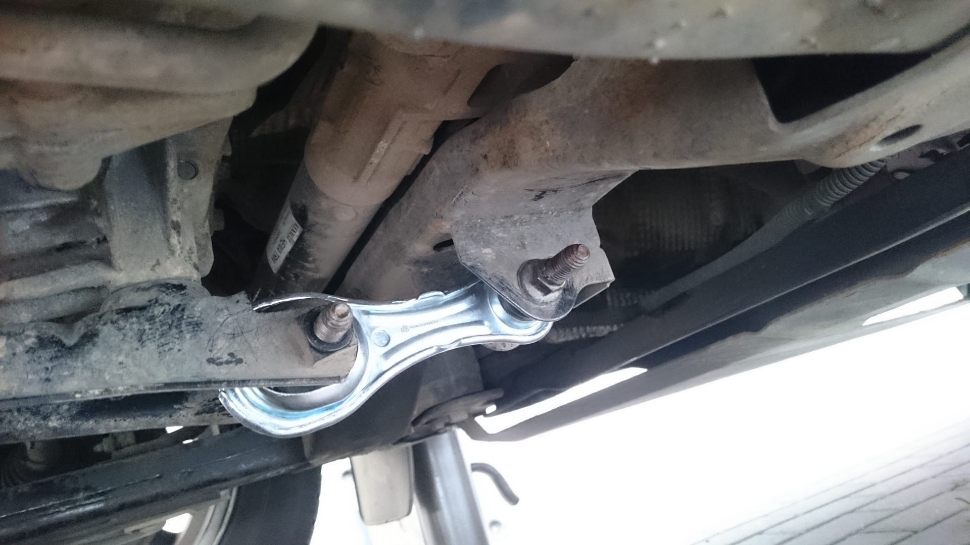

    8200805813 и вот такая разновидность "гитары" . те же косвенные данные по упаковке длина ее ~26,5 см
    И выглядит она так на Дастере на бензиновом полноприводном , разница очевидная и видимо надо сперва посмотреть как она расположена "ребром" или "плашмя"

    Мне так кажется достаточно увидеть как она крепится , это разные подушки ,но почему то указывают абсолютно для всех логанообразных и даже крепление у них по разному :wacko2:

    Есть у меня подозрение, что на рестайле и дорестайле гитары разные, и мне как раз 813я может подойти
    Короче, придётся под машину с рулеткой лезть.
    Семь раз отмерь, один раз купи! ))
    А может гитара и живая, просто крепёж разбит. Но двигло уже гуляет, при торможении задним ходом чувствуется. Надо лечить.

    Один размер точно могу подсказать у подушки 112381035R расстояние между отверстиями у этой опоры 110мм (которая ребром встает ,она короче опоры ....813).
    Видимо таки да ,порывшись в каталогах заметил , что подушки разные пробиваются ,на одинаковых рисунках не зависимо от двигателя и трансмиссии .
