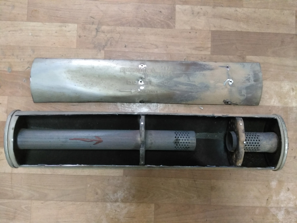

    Спасибо за информацию. У меня кстати последние месяцы есть непонятный звон где-то в районе выхлопухи, когда топнешь газа. Ну похоже пасьянс сходится ...
    Каталик по возрасту уже может подходить к концу, но хотел эту процедуру оставить для следующего владельца ...
    5.769
    Это часто резонатор звенит , сварка отваливается и внутренние переборки бренчат.

    На фото ваш? Разрезаете, провариваете и обратно ставите? Есть смысл или овчинка выделки не стоит?
    5.769
    картинка с тырнета ,но на форуме есть соотв. тема http://terrano-club.ru/threads/drebezg-rezonatora-ustranenie.3859/
