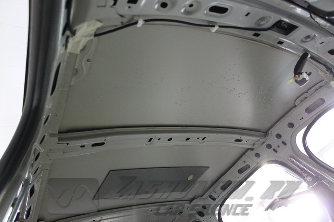

  6. Deda Aleks
    Ну тут явно очки (в краске) были:

    Вообще под рёбрами жёсткости я понимаю именно выштамповки в листе (которых у нас в самом деле нет). А то, что на фото - скорее балка-усилитель жёсткости. Непонятно, что именно "грамотный кузовщик" имел в виду - т.к. чтобы увидеть рёбра жёсткости не нужно разбирать салон - выштамповки (при их наличии) видны снаружи.

    Поверьте, уровень грамотности кузовщика достаточно высок. Разговор с ним был про поперечные балки под обшивкой на Дастере, который он делал не так давно. Так вот в нем он поперечин не нашел. Всё остальное я написал от себя, как возможную причину трещин герметика в районе крыши. А тут уже и гулять по крыше собрались и кузовного моего облажали, блин

    так фотографии именно Дастера :) и именно, со снятой обшивкой...
