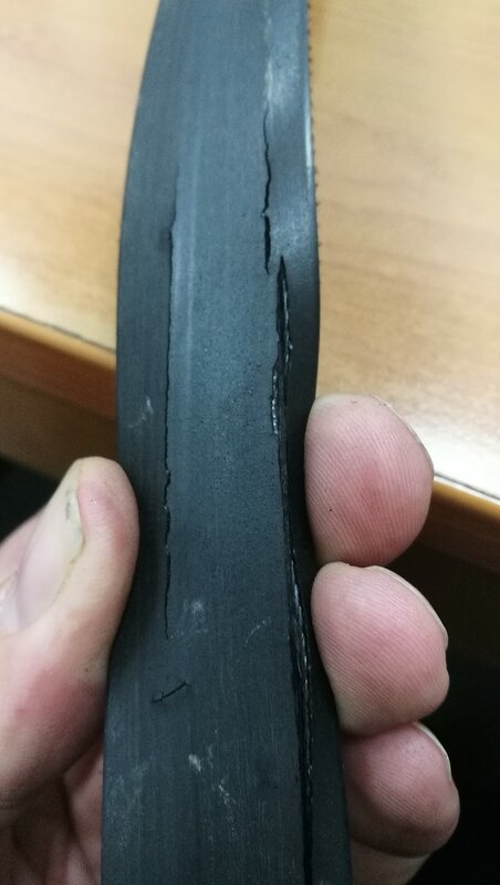

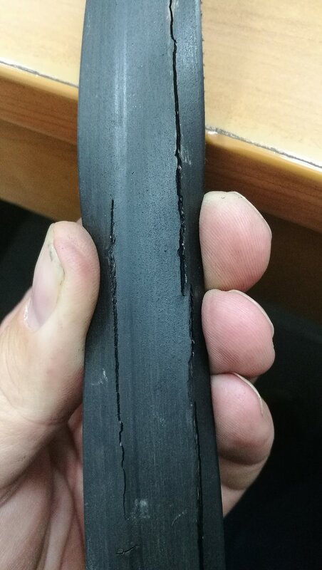

    Вот как проверяют состояние ремня ГРМ.
    svrn нравится это.
  4. Igor1209
    Igor1209 • Партнер клуба •
    590
    Дастер 4х4 2,0 / GAC GS8 2.0T
    Ремень генератора Рено Дастер
    Пробег 66000 км.
    п.с. это к вопросу нового регламента о замене ремней в 90ооо км.
    Ролики тоже были " в щепы " или " в мясо "
    А кто был производителем сего? Клеймо на ремне уцелело?
