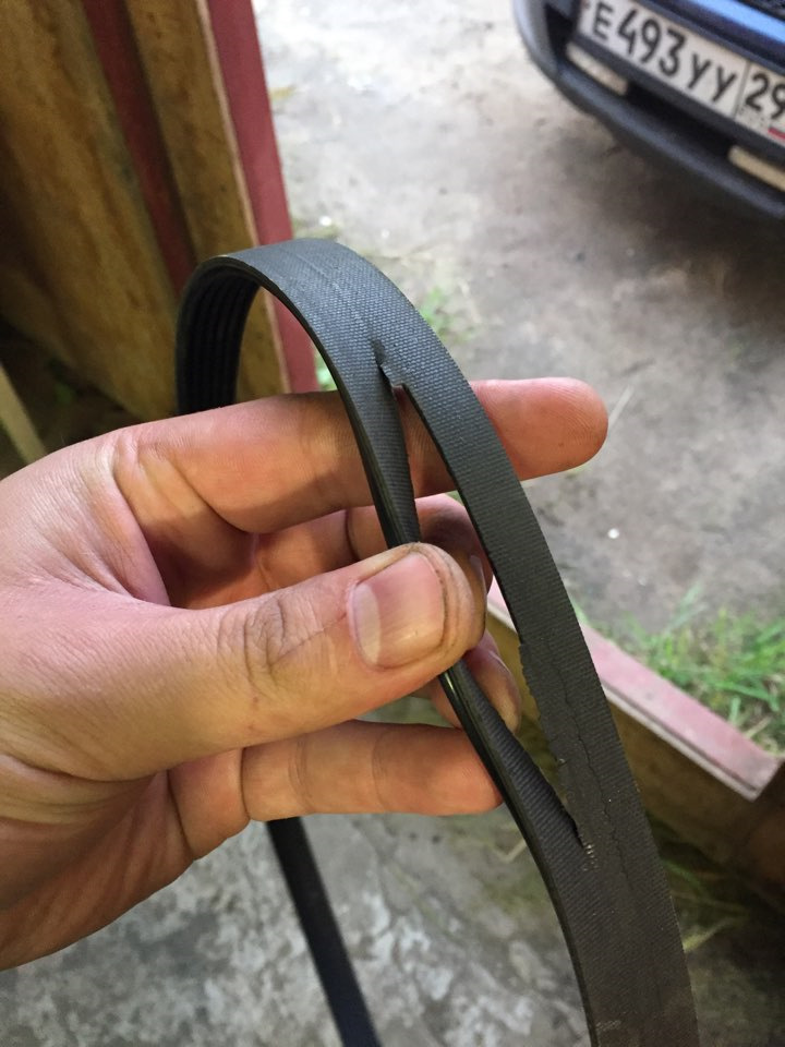

    я поменял на 78К. До 90 вряд ли дотянул. Никаких посторонних звуков тоже не было.
    А вот у вашего "односельчанина" из клуба ГРМ прошёл почти двойной ресурс.
    Datauruss и taba4ok нравится это.
  7. K S V Perm (Сергей)
    7.797
    Пробег у меня Клуб Ниссан Террано | Форум Terrano-Club.Ru | Фото: IMG_20220724_210722.jpg , помпа при заменах ремня ГРМ каждые 60т. подозрений не вызывает. Но
    мотор к4м.
    5.769
    И какие признаки ,что не дожил бы до 90 т.км ? Он стал так расслаиваться :shok:[​IMG]
    Datauruss, taba4ok и Путин нравится это.
    5.769
    На кашкае менял первый раз на 128т.км двигатель как у дастера К9К ,ремень в идеальном состоянии был ,а вот помпа чуток начинала люфтить ,я бы не заметил ,а моторист рекомендовал заменить , по мне и она была в отличном состоянии ,но заказал и заменил ,а старую мне вернул ( честно люфта в ней ни разу не заметил),а с его слов тыщ через 30-40 типа могла бы создать проблемы . Х.З ,а по замене ремня по его лицу да и он не скрывал преждевременная замена . А на дастер форуме так же пишут владельцы дизельных Дастеров ,что с трудом дохаживает у некоторых до регламентных 90 т.км. тут видимо как и с тормозными колодками кто то и за 30 т.км в ноль их сотрет вместе с дисками ,а кто то и по 100 т.км с лихуем мотает в тех же условия
