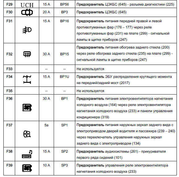

    Самое цивилизованное в нашей ситуации - выкрутить лампочки из ДХО и все, если так мешают ДХО.

    Согласен. Картошку не буду!
    Но фарами ДХО овладеть необходимо!

    ладно, внесу ясности :)
    ДХО сидят на одном предохранителе с противотуманками F31
    соответственно, разорвав эту цепь (доставанием предохранителя или установкой в разрыв выключателя) вы отключаете ДХО и противотуманки.
    Предварительно можно проверить вынув F31 и включить зажигание, фары, габариты. Не должны работать только ДХО и передние ПТФ.

    Пошел залез под крышку. Вполне сойдет вариант для похитителя картошки.:)
    У меня еще какая-то мочалка уплотнительная внизу блока предохранителей. Пока достал и в нее предохранитель воткунул (в крышке как-то стремно, потеряется). Но дальше буду искать - должно быть еще реле отдельно именно этих ДХО. Размыкать нужно его цепь управляющей обмотки.
    25.229
    как вариант, найти фотку в инете блока реле от дастера и сравнить с нашим - разница в лишних реле сузит круг подозреваемых :)

    Ход мысли верный. Буду искать.

    Спорить за F31 не буду, но на своём авто методом "научного тыка", т.е. путем изымания предохранителей поочереди, остановился на F27 (20А): на фото выше - единственный желтый. При изъятии данной "вставки плавкой" ДХО не горят, также, в соответствии с мануалом по Террано, не работают дворники, не горят лампы заднего хода. У Дастера (из нескольких мауалов) там еще висят: парктроник, датчик ВМТ, звуковая сигнализация (не звуковой сигнал).
    Почему, блин, в нашей МУРЗИЛКЕ про предохранитель ДХО ни слова :confused:.

    ДХО ни в коей мере не мешают и можно сказать даже необходимы ( если они правильно "фунциклируют" - Вы никогда не нарушите п.п. 19.5. ПДД), но, согласитесь, могут возникнуть ситуации.....

    Просто человек вот тут отписал http://terrano-club.ru/threads/617/page-6#post-14279 про предохранитель ДХО.
    А в мурзилке нет, т.к. видимо, торопились и забыли исправить рисунок и вставили от Дастера.
