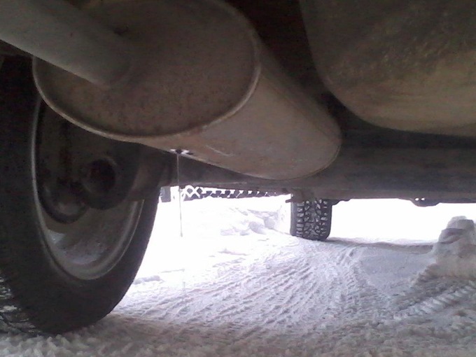

    На предыдущей Гранте и Кашкае было дренажное отверстие в банке глушителя , а на Террано /Дастер рестайл нет ,на дорестайлах пишут были . Вроде глушители ставили на них фирмы BOSAL ,а они с дренажными дырками идут .
  5. Strusto
    1.778
    Не было на дорестайле, я сам сверлил.
    Путин, perlinganit и ааа370 нравится это.
    5.970
    Ну дастероводы пишут у кого стоит BOSAL-овский глушитель типа там дырка имеется "заводская" (не проверял)
    У меня Гранта была так на форуме соотв. такие же споры шли многие писали ,что надо сверлить т.к. дырки нет , а на моей Гранте 2016 г.в. была с самого начала, но ее почти не видно ))

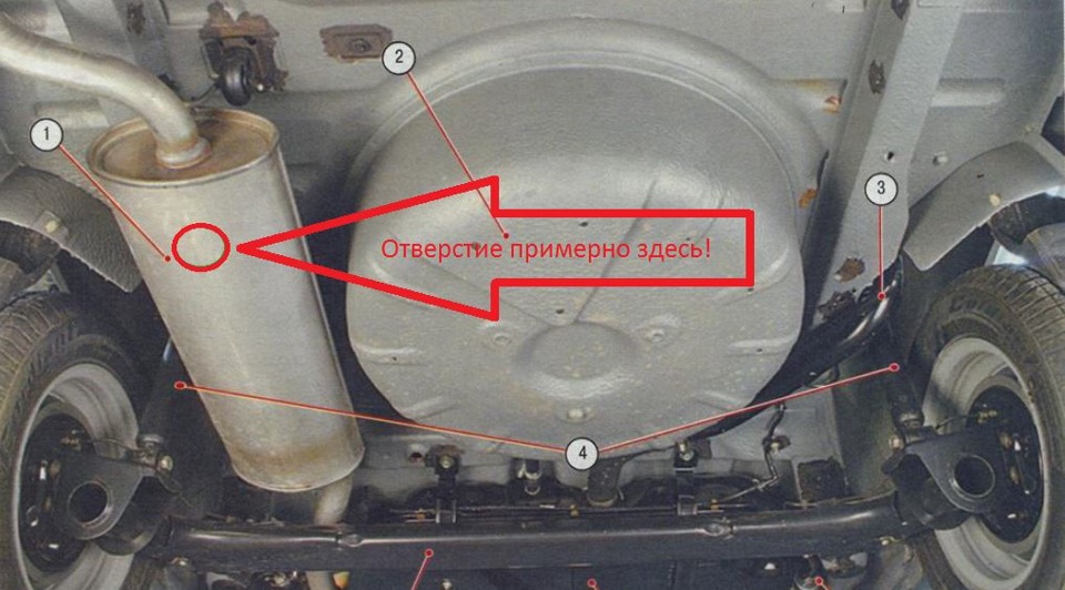

    А в каком месте сверлили, как на картинке? Я кажется для этого созрел.
    5.970
    Отвечу , как в моем сообщении на картинке у Гранты -буду в том же месте сверлить сверлом 2-2,5 мм...
  9. Strusto
    1.778
    Картинку не делал, сверлил два отверстия 2 мм снизу , на память, в сантиметре от вертикальных боковых стенок, но льется только из отверстия около входа в банку глушителя.
    ааа370, taba4ok и Путин нравится это.
  10. Путин
    1.946
    Я имел ввиду эту картинку. Не зря же отверстие в этом месте. А есть ли выемки в нашем глушителе?
    5.970
    Пишут ,что нет , визуально тот же как и у Гранты , металл на наших нержавейка , так что "дырка" коррозию не вызывает ,а вот слив конденсата в нашем климате обеспечивает 100%. прошлые две зимы были теплыми и автозапуском не пользовался , а тут булькает прилично , а если его накопится прилично ? сам он не сольется на ХХ и замерзнет выхлоп , да и на Дастер форуме писали , когда делали отверстие банке глушителя выливалось по несколько литров конденсата, а где делать по середине или скраю , ИМХО разницы нет ,главное чтоб была.
