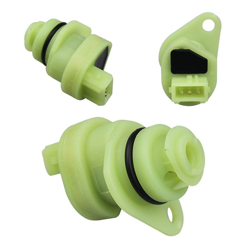

    У нас ЭБУ читает скорость с датчиков АБС на колёсах.
    5.957
    Так же считал ,но как вот это ? https://www.drive2.ru/b/536622698323772840/
  11. Docc55rus
    Это для автомобилей не оборудованных АБС. Если будете искать датчик на своей коробке, то найдёте там заглушку.
    ... хотя, у себя не найдёте, это от переднеприводной коробки.
