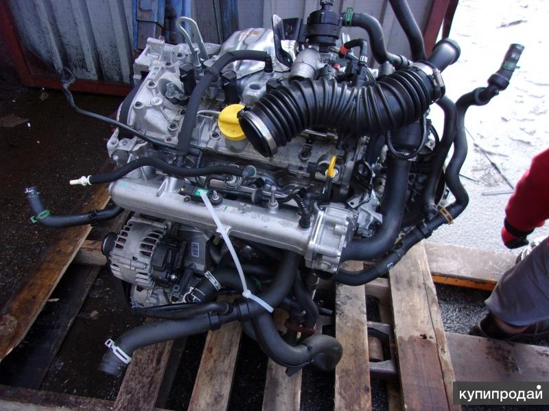

  10. Андрей Кошкин
    Нам такой низя. Трансмиссию развалит на болты на втором светофоре )) Там крутящий 300+ А у нас коробки почти легковые, он их тупо порвёт.
