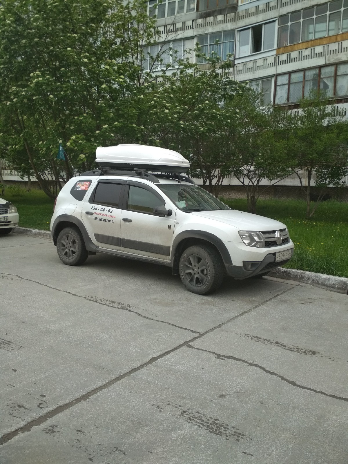

    У дома дастерок 1-1.5 месяца назад поставил бокс на крышу и ездит с ним постоянно. Никак не получалось попасть так чтоб и светло было и он запаркованый и мне было чем снимать. Но наконец попался он
    Бокс ну очень большой. Маркировки на нем не видел, к сожалению. Дастер 2.0, человек 1-1.5 месяца ездит с ним постоянно, так что подозреваю что или денег он не считает совсем, или расход там разумный остается.
    Может кому пригодится фото при поиске большого бокса себе.
    taba4ok, ааа370, LordZ77 и 2 другим нравится это.
