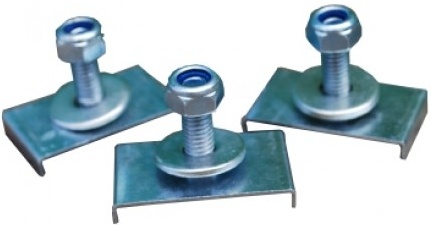

    5.874
    Не стоит отчаиваться если есть паз закрыт резинкой отлично все держится на Т -адаптерах ,резинка отодвигается на время использования потом можно ставить обратно ;) если сверху , снизу аналогично в этот паз вставляется крепление к рейлингам . А вы не знали :shok:
    arturych, Алексей МТ и ааа370 нравится это.
