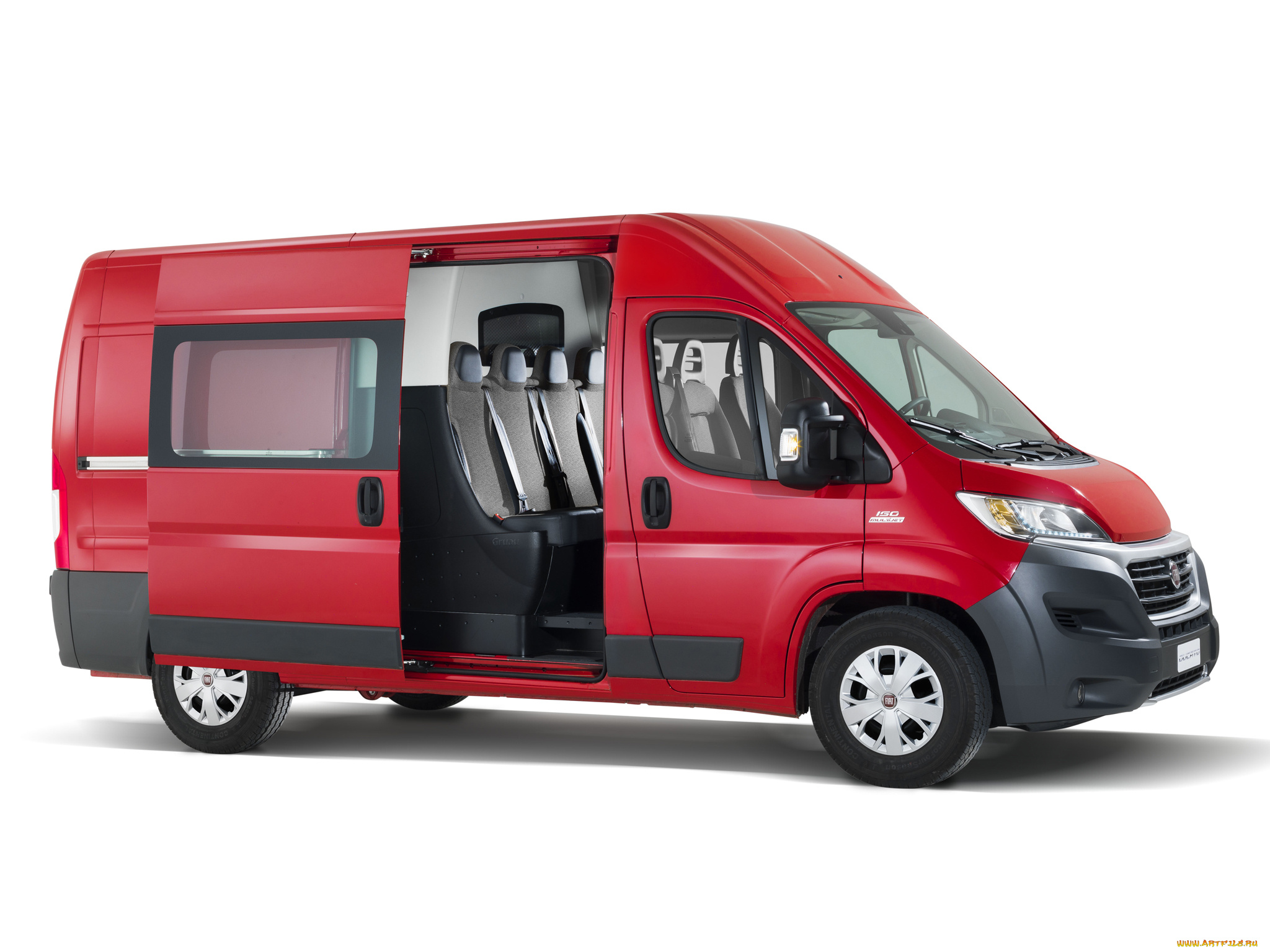

    Ну так то да есть передний или задний привод авто и фуллтайм или парттаймом,есть еще понятие база авто и чем она больше тем авто устойчивее и если смотреть в сторону 7-ми местных авто 4 х4 это уж не такое принципиальное значение в плане устойчивости так как у них база уже довольно длинная ИМХО.
    P.S. У знакомого был фиат дукато ну как сказать хоть и тока передний привод ,но дизель(экономичный и тяговитый) и проезжал дальше чем обычная легковушка !!! Подводила тока геометрическая проходимость так , а полный привод тут уже не поможет -жзато устойчивый на трассе хоть какой и колейности на обледенелой дороге не боялся..

    запросто , чисто за счет бОльших чем у легковушек колесьв имеем больший клиренс, у меня приятель на Vito и автомате и переднем приводе пару раз тоже резво по моей колее ездил пока плотный снег до защиты доставать не стал. но полный привод все же не заменим особенно зимой.

    Вот именно, геометрическая проходимость при очень длинной базе и свесах нулевая. Микроавтобусы - не вариант.
