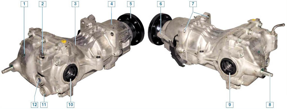

    5.965
    Мне так кажется оно не должно вытекать из заднего редуктора если уровень по заливной пробке т.к. отверстия валов находятся если не выше ,то на уровне его. Да и если масло с завода еще ,то оно очень густое 80W-90 и текучесть у него не очень по сравнению с 75W -90 , которое обычно уже заливают сами владельцы.
    P.S . картинка редуктора с Дастера ,нижний край заливной пробки по уровню с нижним краем отверстия под вал ,и даже ниже.
