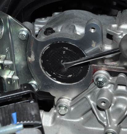

    Всем доброго времени суток. Вопрос к к знатокам. Если стоять лицом к двигателю, то справа в верхней части двигателя, на оси распределительного вала есть круглая крышка. В данный момент она вылетела, прямо в движении. Оттуда при повышении оборотов летит масло, и появился сильный шум при работе двигателя. Вопрос такой, как эта крышечка крепится? Резьба не обнаружена, следов герметика нет. Если можете подскажите пожалуйста ветку где почитать об этом, если у кого то была такая проблема. А то на улице мороз, надо чего то решать с этой проблемой.... буду очень благодарен вам за скорые ответы. Заранее спасибо.

    Скорее всего, речь про заглушку распредвала
    Они, их две, запресcованы.

    Да именно. А вторая как выглядит? Внешнюю я под капотом нашел. Чтоб понять чего искать((( профиль не нашел пока где заполнить. Пишу с телефона. 4 WD 2 литра. Двигатель. Мкпп.

    Нет. Та что strusto указал. Она в вертикальном положении к земле.

    Крышки две, большая и меньшая. Одноразовые, снимаются при замене ГРМ. Посмотрите какая вылетела и замените на новою. Эти крышки так просто не вылетают, очень плотно сидят в блоке.

    Пардон, лохонулся, право-лево сено-солома. Это простые заглушки, просто запрессовываются. Как вариант: или эту на герметик, или новую и запрессовать.

    Клуб Ниссан Террано | Форум Terrano-Club.Ru | Фото: 20181217_115036-1.jpg
    Клуб Ниссан Террано | Форум Terrano-Club.Ru | Фото: 20181217_115121-1.jpg
    Левая большая, правая меньшая.
