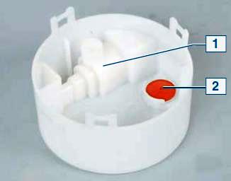

    Скажите ещё пожалуйста, этот клапан заменить можно, рем комплекты продаются или весь насос в сборе нужно менять ?
    5.979
    Там вроде ломаться нечему промыть ,прочистить ,как грится вскрытие покажет , так тема для ознакомления https://www.drive2.ru/l/459071944193496221
    максимум резинка вот эта если повредится ...

  6. Strusto
    1.793
    Сомневаюсь, что дело в клапане, а напрямую 12 в. не давали на б/н?
  7. Ромарио74
    Ромарио74 Новичок
    17
    Павловский Посад
    NISSAN TERRANO 2.0 /143/4wd АТ
    Правильно что сомневаетесь, дело не в клапане. Подал 12в работает , снял, посмотрел, как новый. Сетка чистая, как буд то месяц езжу. А пробег 140 000. Не знаю, посмотрел по схеме, мозги напрямую управляют насосам и катушками, конечно через реле. Реле целое. Отключил пока сигналу вообще, не родную, пока заводится.

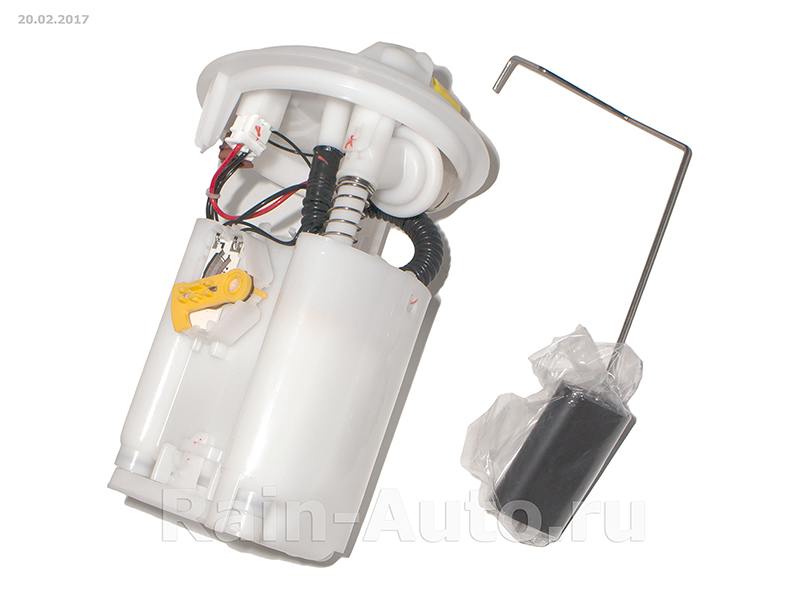

    Вроде фильтр надо менять уже ,не?
  9. Ромарио74
    Ромарио74 Новичок
    17
    Павловский Посад
    Да по идее надо, был бы под рукой поменял. Летом поменяю, делов то )
    5.979
    В модуле?
  11. Ромарио74
    Ромарио74 Новичок
    17
    Павловский Посад
    Да.
