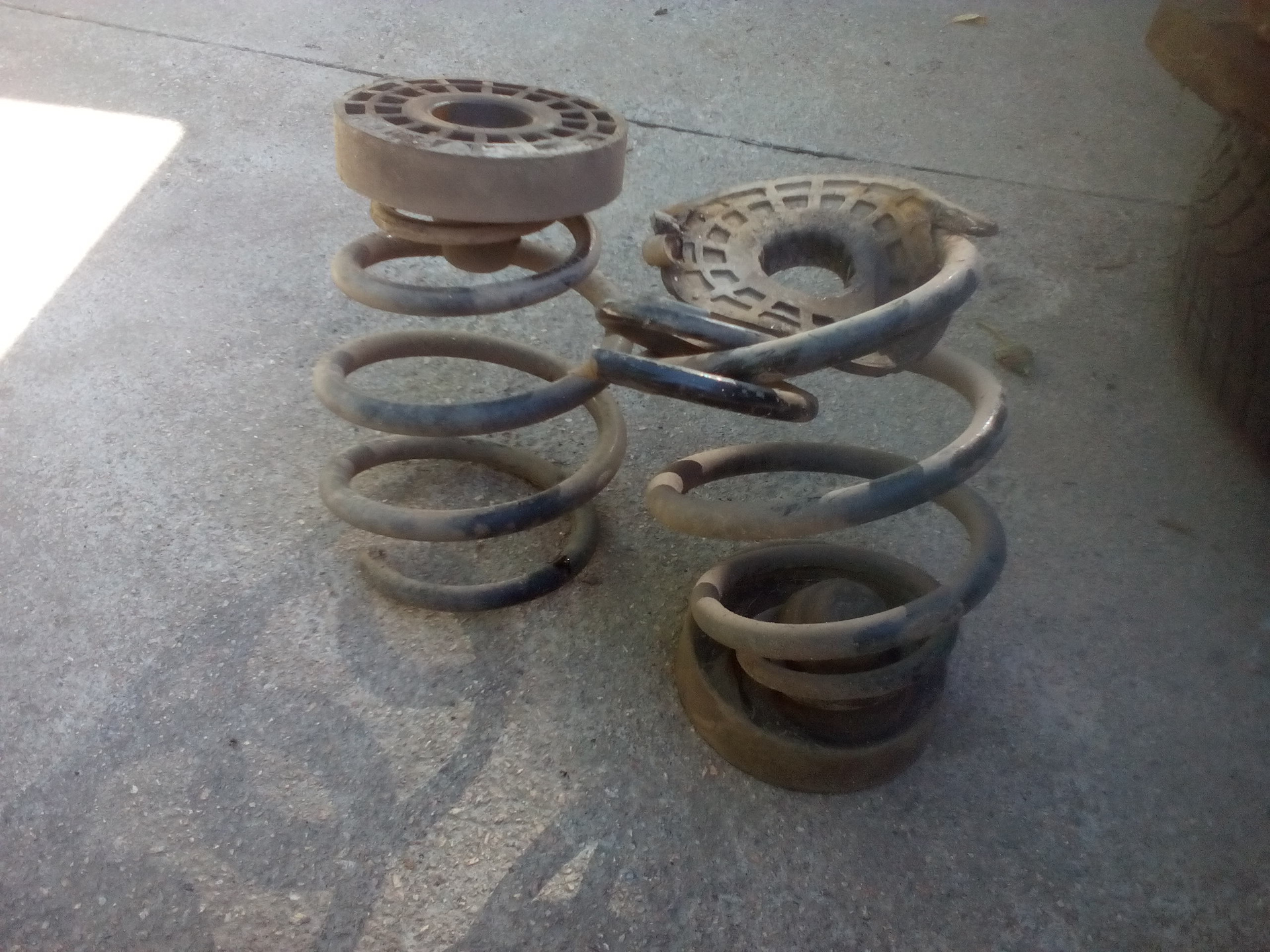

    Да такой пружин как бы не должен ломаться, мощные прутки на всем протяжении.
    А вот на Нексии элементарно т.к. в концах витки тонкие , решалась проблема на установку усиленных пружин ( с толстым прутком на всем протяжении ,но подушки под пружины не терялись т.к. там посадочное место с выступом , а на террано/дастере моноприводе как то не продумали ;)
    вот из просторов интернета- пружины Нексии заднии ,со сломанными "кончиками" ,подушки не потерялись.
