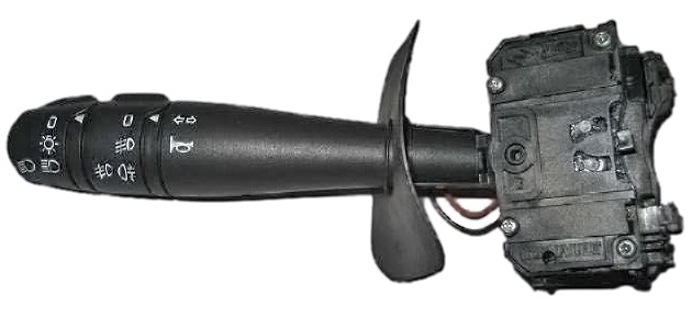

    Реношный номер 6001548108
    как я понимаю, он идет и на Дастер дорестайл, на Логан, на Сандеро и т.п.

    2.0 АКПП 2014г.в.135л.с.комплектация-комфорт
    Вот и возник вопрс именно по этому номерку,если искать но ладу ларгус получится дешевле(он одинаковый,но как обычно за бренд нужно платить),на наше авто он подойдёт???
    Алексей МТ нравится это.
    на 100% врятли вам кто-то скажет, но думаю, должен подойти. Рено крайне стандартизированные авто для РФ выпускает, очень много взаимно заменяемых деталей.
    Спасибо за надежду,хотелось бы услышать тех кто уже поставил,но раз таковых нет-буду первым,попробую поставить,о результатах отпишусь
    да должен подойти! ибо, по этому номеру в агрегаторах выдается сразу и на Дастер, и Логан, и Сандеро, и Ларгус...
    С наступающим новым годом!
    Всё же решился поставить переключатель о котором выше было сказано,как и предпологал,не всё так просто как хотелось бы...
    По креплениям и фишка подошли идеально,но на то они и буржуи чтоб изо всякой мелочи выуживать с нас монетки,после установки всё заработало отлично,туманки включаются отдельно(ради чего и вся затея),задний пт фонарь работает,но перестали откидываться поворотники...
    Пришлось снять и при внимательном осмотре выяснилось,что язычок который откидывает переключатель поворотников примерно на 1мм короче и немного другой формы из нутри,вылечилось перестановкой данной детальки с родного переключателя...
    Теперь всё работает,после установки поехал на ТО-2,у официалов вопросов не возникло
