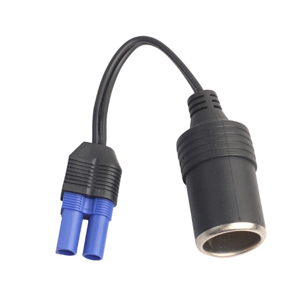

    Так как опыт с использование бустера как легкого переносного источника 12 В себя оправдал . Заказал на Али розетку типа прикуривателя к моему Бустеру 149 рублей (на ОЗОН в два три раза дороже). Предварительно еще попытался вскипятить воду в термокружке ,
    но далее 63° и 30 минут ,емкости у моего бустера не хватило ,но все равно этого достаточно ,чтобы пользоваться гайковертом ,компрессором и прочими приспособами от бортовой сети.
