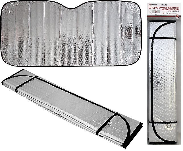

    Кстати сегодня авто стояло на даче под солнцем спереди изнутри приклеил на лобовое блестящую шторку на переднее боковое белую тряпку ,сзади обычная тонировка и в салоне ваще не было жарко,когда собирался выезжать.

    Ну правильно всё парень говорит. Даже если залепить прозрачной атермалкой только боковушки - толк будет. Останется лишь парковаться попом к солнцу, или на время парковки закрывать торпедо белой тканью - именно передняя панель собирает 70% всего тепла.

    На лобовое шторку прилепить блестяшку и норм с боковыми атермальными будет. При стоянке...
