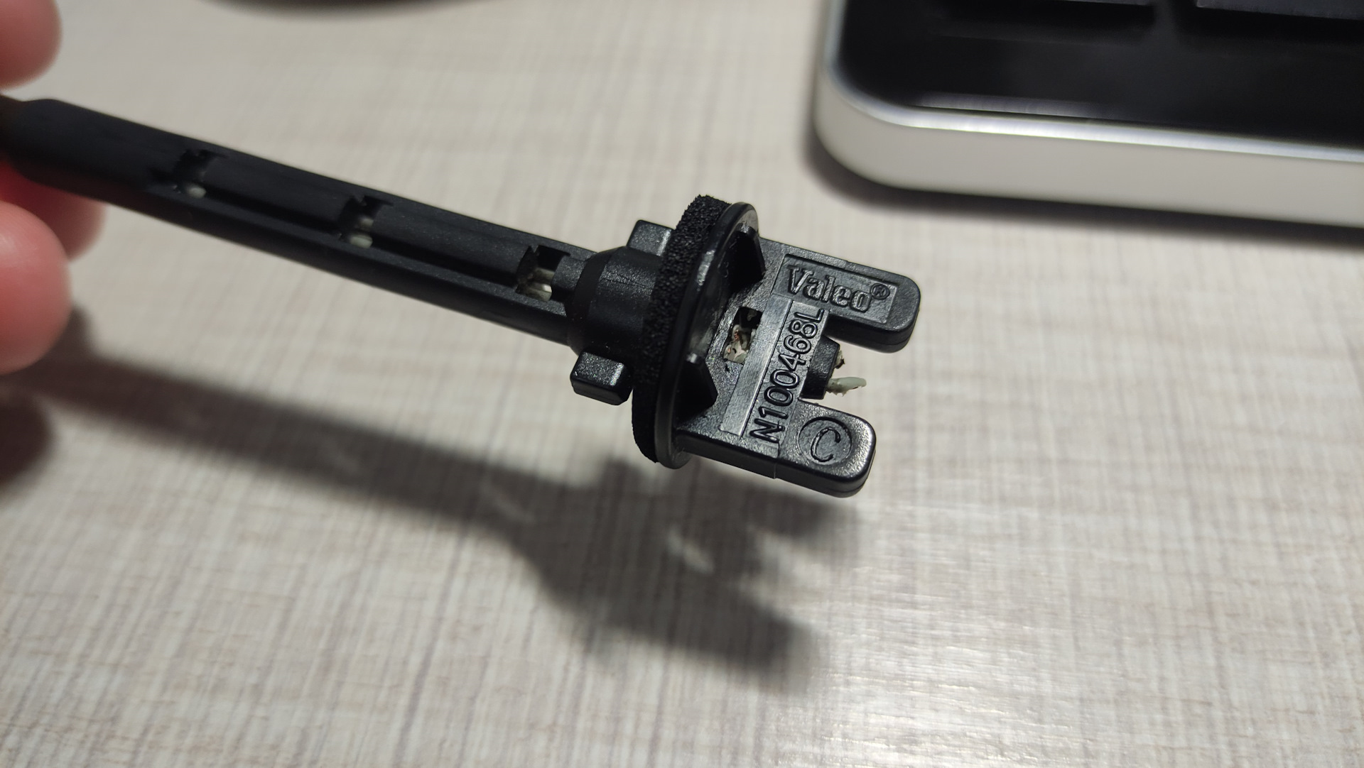

    Ну вот занялся более подробным изучением вопроса по установке резистора на 18 кОм, вроде все хвалят ,но порывшись чуть глубже и почитав комментарии заметил частую ссылку на датчик испарителя кондиционера N100468L для Kaptur, Duster, Sandero, Logan ,а так же Лада Веста и пр. И проблема с ним больше не в его неисправности ,а браке или точнее плохой пайке термистора .
    У кого на новом авто так же включает и отключает,то это обыкновенный непропай терморезитора на термодатчике испарителя,,,т.е его надо вытащить предварительно если на дастере ,то открутив железную плстину со стороны водителя у печки и там по двум белым проводкам его видно ,откручивается на 10 град против часов.стрелки и вытаскиваем,есть на драйве где эту проблему обнаружили путем подключения к нему и получатся при малом охлаждении прпадает контакт и отключает муфту.... .

    Этот датчик - терморезистор с отрицательным температурным сопротивлением на 3 кОм. Надо полагать, что его сопротивление при 20 градусах должно быть = 3 кОм +/- 5%. При изменение температуры испарителя сопротивление должно меняться в неких приделах. Чем горячей, тем меньше сопротивление датчика, по идее. Если его убрать из посадочного места, то кондер должен начать работать на постоянку, так как сопротивление датчика начнет меняться в незначительном диапазоне (меряем воздух в салоне), не доходящих до точки отключения компрессора по температуре. Что не есть гуд, ибо перемерзнет подающая трубка = аварийное отключение. Надо сканером смотреть температуру испарителя на разных режимах. Только у нас это возможно? КАН-шина смогёт? Или вынимать его и мерить сопротивление. Непропайка = обрыв.
    Если принять, что отключение компрессора происходит либо по максимальному давлению хладогена, либо по минимальной температуре испарителя, то мысль впаять резистор на 18 кОм на контакты блока климата в место этого датчика это, похоже, искусственные отрицательные температуры испарителя? Кондей тогда включаться не будет. Или я чего-то не догоняю?

    Насколько я понимаю непропайка это не совсем обрыв ,а плохой контакт и там не 3 кОм ,а к примеру 4,5-5 кОм ,а при 6 кОм кондей не будет ваще включаться. С пайкой на терморезисторе ваще особая тема т.к. нельзя его перегревать.
    Дополнительный резистор на 18кОм ставят не последовательно ,а втыкают параллельно ,как это работает х.з.( надо вспоминать курс школьной физики ),но утверждают что эффект есть в увеличении длительности работы кондея. А так конечно теперь просто хочу прозвонить этот датчик и есть ли в нем при 25 градусах 3.3 кОм.

    Дык народ пишет, который этот датчик разбирал, соединение выводов терморезистора и многожильных проводов-выводов выполнено обжатием и залито в пластиковый корпус датчика. Там при плохом обжатии или окисление может какое угодно сопротивление образоваться на клеммах разъема датчика.

    Вот и измерю сопротивление датчика если будет как и положено 3,3 кОм то запараллелю резистор на 18 кОм если будет больше номинала то впаяю новый терморезистор на 3,3 кОм.(ремонт датчика будет называться) А так вопрос про 18 кОм идут они на заведомо исправный датчик или же без предварительного прозвона цепи , нужно задавать первооткрывателям в этой теме да и на просторах инета те кто начал параллелить резисторы и измерять температуру ,я уже выкладывал скрины кривых давления хладагента при разных скоростях работы вентилятора так больше 20 секунд компрессор судя по давлению не работал , а на 2-й скорости не более 5 секунд ,на 3-й не более 10 секунд, при температуре в тени более 26 градусов да даже при 30 градусах временной интервал работы кондея незаметно увеличивался согласно графиков.
