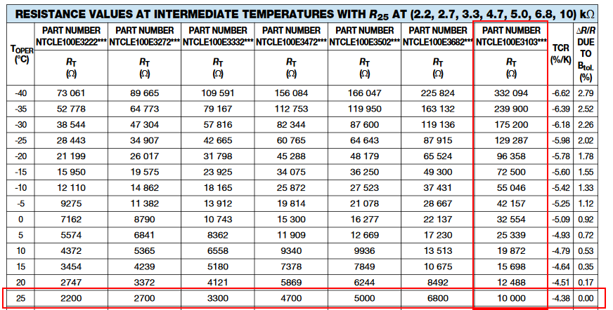

    Ну что ж испытания доработанного ;) датчика испарителя прошли успешно в 32 градусную жару при нашей влажности ,судя по графику давления хладагента компрессор молотил при второй скорости вентилятора по 20-30 секунд ,что ощущалось значительной прохладой в салоне в сравнении до закрытия датчика от прямого потока холодного воздуха из испарителя , но мысли по поводу паралельного резистора не покидают тем более нашел откуда взялась цифра про 18 кОм в паралель ,оказывается слямзили это с датчиков испарителя у меганов он пишут уже впаян с завода в него .Ну и посчитав насколько снижается сопротивление погуглив соответствующие таблицы выяснилось ,что сопротивление в 18кОм снизит температуру оотключения компрессора ~ на 5 градусов.Собрав эксперименты других пользователей проводимые методом тыка и встречая наиболее частые встраиваемые резисторы -провел некоторые расчеты -При подключенному датчику испарителя 13 кОм будет общее сопротивление при 25 градусах 2,6 кОм, при 7 кОм -2,24 кОм,при 18кОм -2,76.Отключение кондея происходит когда термистор дает сопротивление 6-7кОм
    вот для наглядности к чему приводит снижение сопротивление на термисторе в датчике испарителя зная что у нас установлен 3,3 кОм при 25 градусах легко сопоставить значения и получить искомые цифры .

    Да уж чет я с этими термисторами не учел что при снижении температуры будет меняться его сопротивление ,а 18 кОм будет величиной постоянной ,то команда на отключение компрессора будет при~ нулевой температуре на испарителе .Т.е. близкой к обмерзанию при условии что сопротивление нашего датчика 3,3 кОм ,но есть мнение что оно у нас 2,7 кОм тогда при паралельном соединении температуру отключения компрессора будет около -5 ,что уже точно закончится обмерзанием испарителя.
    Таку что придется все таки снимать панель вынимать из штекера разъем датчика и измерять его сопротивление и иметь при себе два резистора, один на 18кОм в случае если у нас все таки 3,3 кОм и второй на 30кОм если все таки 2,7 :wacko2:

    При параллельном резисторе в 18 кОм температура опускается ниже минус 1 градуса, проверено приборами (на своей машине). Поэтому этот режим включаю только на 2-ой и выше скорости печки. На 3-ей скорости не наблюдал опускания температуры ниже нуля. К тому же, температура воздуха более равномерная получается,чем на 1-ой скорости.
    А сопротивление самого датчика не измеряли?
