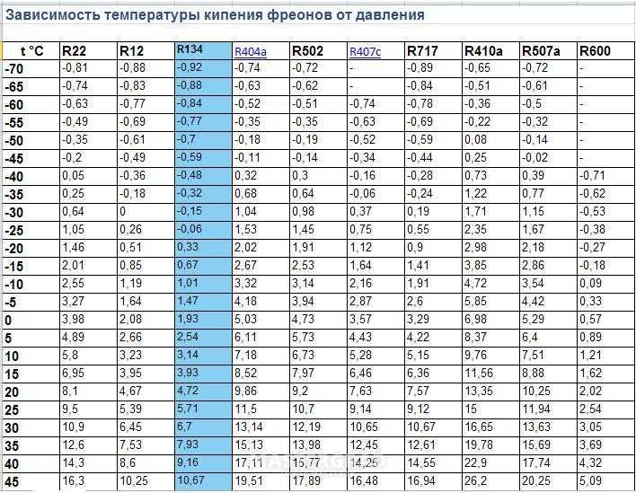

    Ну для этого есть тырнет где можно найти все данные, вот хотя бы навскидку

    Да, все верно. Но повторюсь, это должно быть на входе в компресор. Там и только там остатки жидкого фреона должны докипать. В остальных точках эта таблица ниочем...
    5.985
    Ну так вроде в нормальных сервисах сперва откачивают фреон перед закачкой или в слепую :shok:

    Я про то и говорю, методы диагностики автомобильных кондиционеров на столько убогие, что заправку делают после откачки. Посмотрят по букварю сколько грамм фреона нужно закачать в пустую систему, столько и попытаются влить. И типа должно заработать само.
