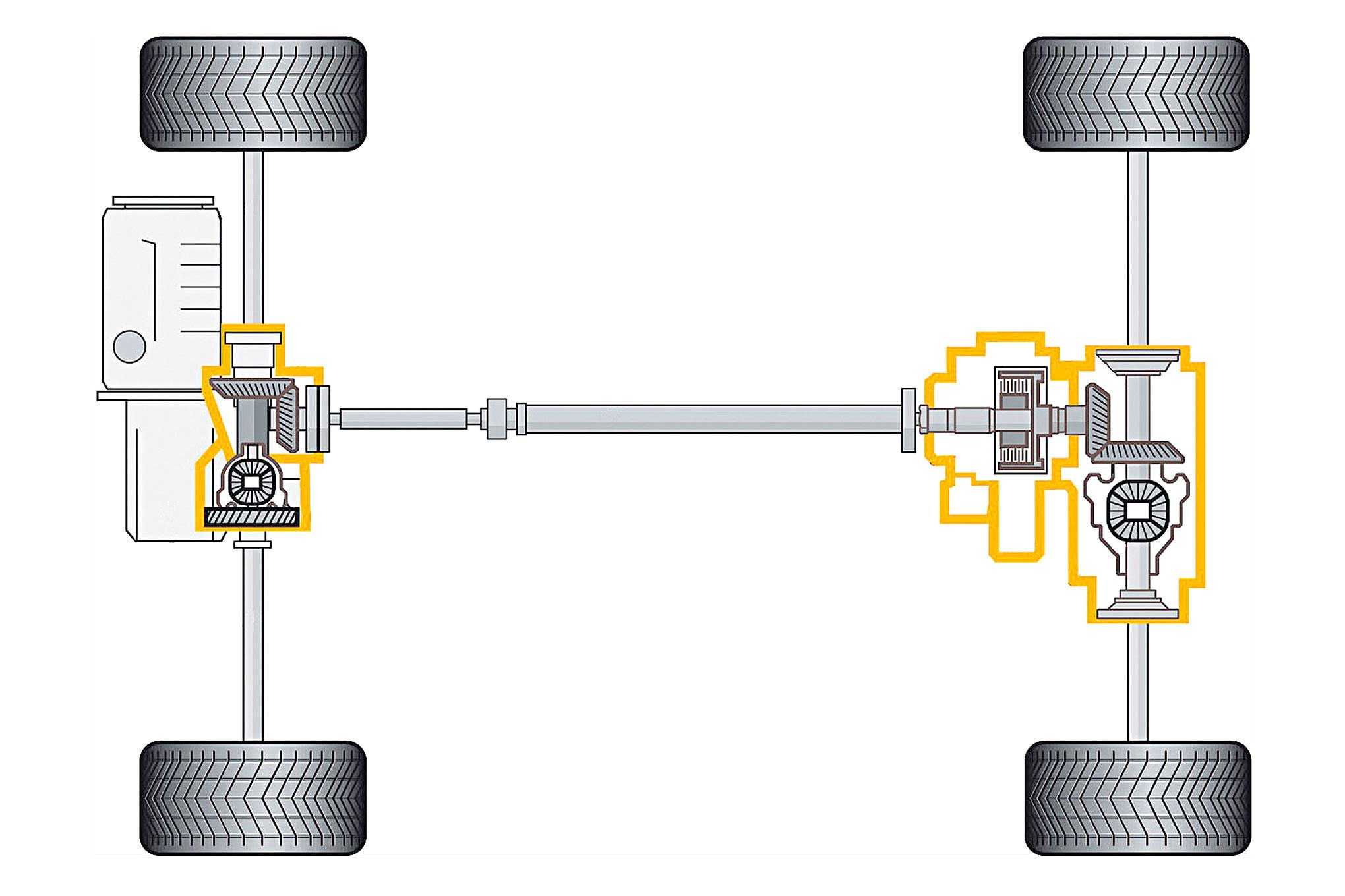

    может так понятнее, крутится все и сразу, отличие на 2 вд, это торможение мотором только передом, если 4вд то и зад участвует
    Ингвар53 нравится это.

    5.907
    Чет не понимаю об чем спор ,типа монопривод или полный , вся разница в расходе топлива у этих авто ток в том ,что на полном приводе за счет кардана ,раздатки и заднего редуктора вес больше и дополнительное трение в заднем редукторе ,от которых ни как не избавиться. На 4 WD как и писал ранее ,хоть кардан снимите ничего не изменится тока из автомобиля сделаете невозможность пользоваться задним мостом ,а кнопки включения полного привода тока управляют муфтой ,которая на определенной скорости автоматом отключается ....
