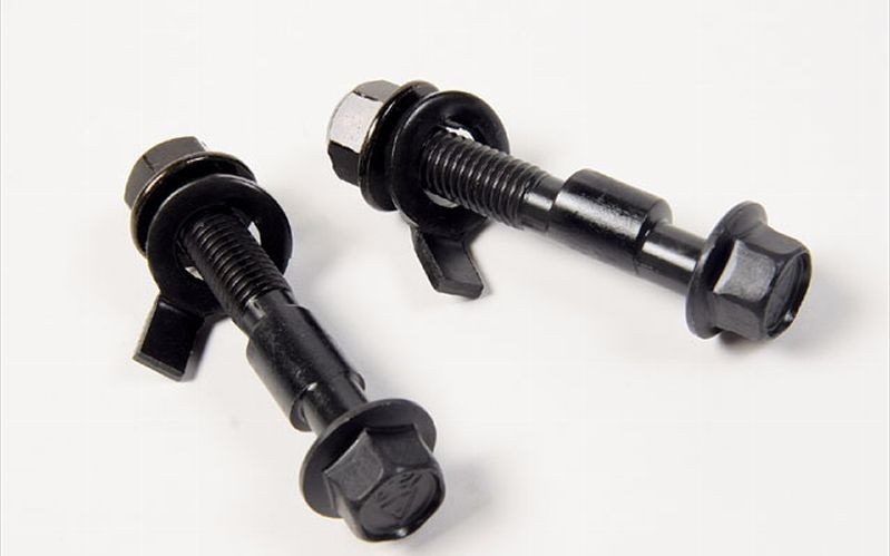

    Развальными болтами кто нибудь пользовался? Для регулировки развала.

    Это от Террано-Дастера?

    Они, в принципе, универсальные, отличаются диаметрами... ставятся вместо верхнего болта крепления стойки.
    Ну и еще спрошу, машину нагружают грузом для правильного сход-развала?
    Они нужны для выставление развала при увеличения клиренса стойками/проставками больше чем на 25-30 мм в случае террано/дастера. И то если не удалось выставить, т.к. до такого лифта родного диапазона точно хватает, а больше уже от конкретной машины зависит, миллиметровых различий каждого экземпляра.
    На машине с стоковой высотой подвески они не нужны. Если на стоковой машине проблема выставить развал то надо подвеску в порядок приводить, а не развальными болтами пользоваться, если вдруг из-за этого вопрос возник.

    Теперь понятно.

    Вот это и мне пришло на ум.
    Нет. Машина должна быть пустой, в снаряженом состоянии, без водителя/пассажиров. Изменение развала при загрузке машины происходит запланированно и не надо как то отдельно регулировать развал с нагруженой машиной.
