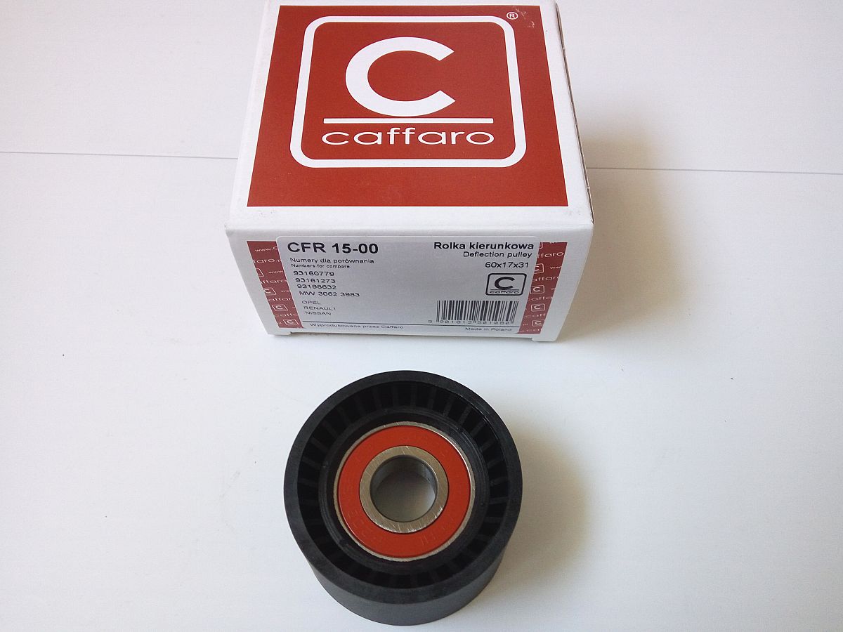

    комплект от рено или ниссан меня не вдохновляют в плане надежности комплектующих в нем(Renault 11 72 097 32R ) ...
    Но так как ремень все таки решил менять то поменяю просто ролики без снятия самого натяжителя (ну это наверно по ходу действия определюсь как без ремня они будут крутиться) пока остановился на таких комплектующих т.к. ролики решил купить сразу ,чтоб потом дважды не разбирать и собирать . Ремень SKF VKMV 7PK1792
    Картинки скопипастил с рено форума :biggrin: . Как там утверждают замена этих деталей недолгая и обычное дело на наших моторах ,я так понимаю даже за болячку не считают типа как замена лампочки в ПТФ ;)[​IMG]

    У меня на 50 т.к. завелись сверчки с каждым разом раздражали все громче и громче , вчера сделал то 4 , грм поставил оригинал от рено, ремень генератора Continental 7 PK 1795, ролики SNR. Наслаждаюсь тишиной.

    Я себе комплект реновский поставил. Родной посвистывать тоже сперва на холодную стал, потом почаще и подольше, потом иногда и на горячую подвирищать начал. Спасался селиконкой пока не надоело брызгать туда все чаще.
    так вот когда снял родной комплект то увидел, что сам ремень и подшибники в очень приличном состоянии, а вот беговые поверхности роликов особенно пластмассового оставляют желать лучшего.
    Думаю если шливануть металический и проточить пластмассовый то они-бы в том-же комплекте ещё очень долго прослужили. ИМХО
