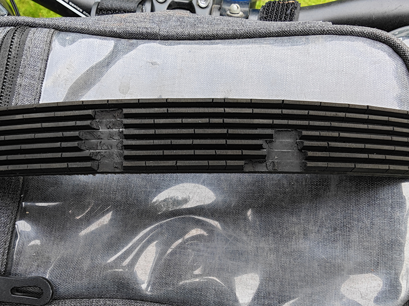

    Скатался я в Псковскую область, картинками делился в Пейзажах, домой вернулся, 540 км. обратной дороги все было нормально, поставил машинку, а через несколько дней завожу и слышу шлепающий звук на холостых
    https://rutube.ru/video/e9bec664af56e1c1b5dbaa5e1ccc8b2e/
    стетоскоп явного очага звука не выделил.
    Как только снял колесо и щиток под крылом, сразу стала видна причина-выкрашивание ручьев, причем, в нескольких местах

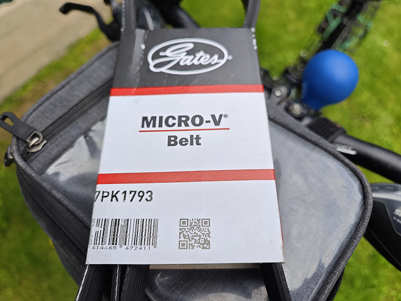

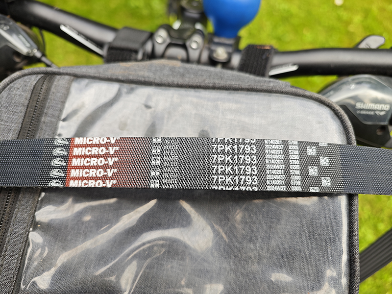

    Ремень стоял Гейтс
    Машина разобрана и она нужна, делать нечего, выбирать тщательно и заказывать по инету было некогда, на велике сгонял в ближайшую Авторусь взял это на 1 мм длиннее.
    Ремень очень жесткий, и, как показалось, толстый, ставить его замучился, и одевать на все колесики, и, особенно, в конце на натяжной ролик заправить.
    Путин, ааа370, Вадим67 и 3 другим нравится это.

    плохо, что нет эластичности, натяжитель не скомпенсирует всё, пострадают все подшипники
