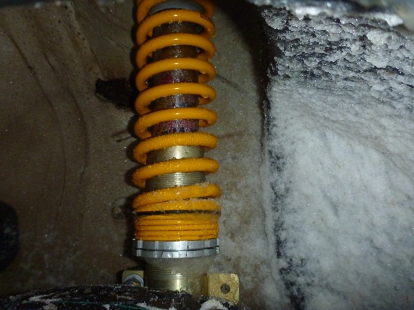

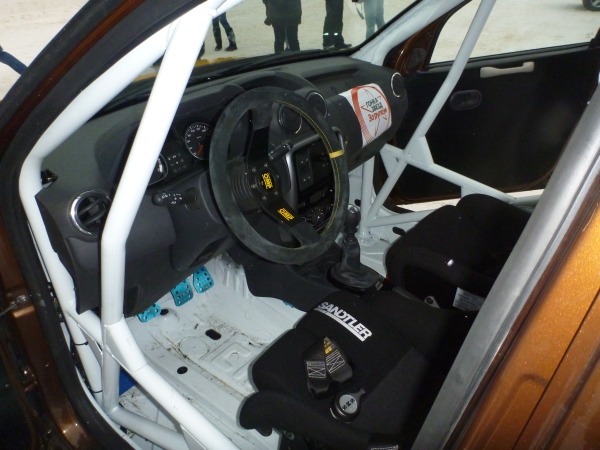

    Пару фот подготовленного Duster, их особо не готовят, пока, до тормозной системы(задние дисковые тормоза) пока руки не дошли, вроде как и не самое основное, сцепление используют штатное, по словам Жени, вполне надёжная деталь, чуть дорабатывают подвеску и полностью меняют блоки управления в зависимости от задач, пп тоже штатный.
