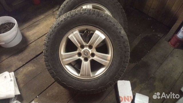

    Поставил General Graber AT3 215/70 R16, перед этим установил лифт-комплект +2см. Комфорт, управляемость, шум - все устраивает...Но потерял в динамике, хотя движок 2л и расход увеличился на 0,5-1л. Вес каждого колеса 15кг, а штатное 11-12кг.
    Поездил лето и продал. Буду брать также АТ, но в штатном размере, лифт +2см вполне себя оправдывает.
    perlinganit нравится это.
    5.981
    как пишут знатоки расход не так сильно увеличивается т.к. спидометр начинает показывать меньше пробега ,чем на штатных .
    А так на авито выставляют General Grabber AT3 225/70/16 на литье -10 000 ₽ , в чем подвох ? На картинке цена можно сказать тока за диски как пишут : Комплект колес в сборе, ездили на Рено Дастер. Шины 18 года, остаток протектора ~4мм, без боковых порезов, жгуты есть. Диски с царапинами. В целом состояние хорошее. Цена за всё.
    Вот в этом
    Эта резина - мусор, за утилизацию которого надо около 500-1000 рублей заплатить. А если его надеть на старые диски и выставить по цене колес в сборе, то можно и за утилизацию не платить и диски продать явно дороже чем они одиночкой ушли бы. Допустимый остаток протектора для летней резины, чтоб можно было ехать по общим дорогам, как раз 4 мм и есть. И это вообще, а о том что какие то свойства у АТ при этом сохранятся речи нет вообще.
    Ага. И спидометр (хотя он наоборот ближе к истине становится) и одометр и расход по БК. На 3% для штатного и указанного выше размера. Ну или другими словами 0.3 литра из того прироста в 0.5-1.0 литра это не прирост а сбившаяся калибровка одометра, на основе которого считает расход БК. По факту +0,2-0,8 литра, а то и меньше.
