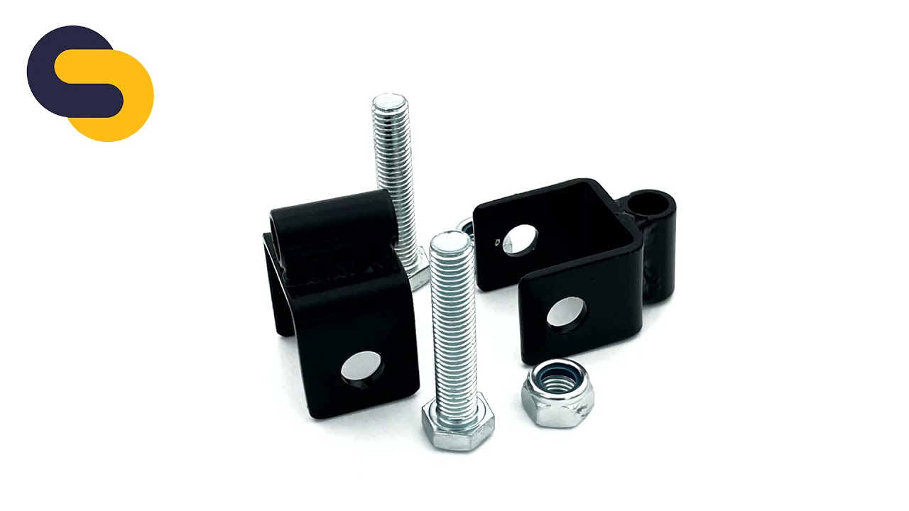

    Не вместилось

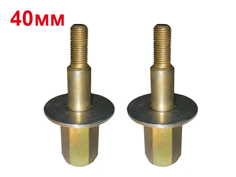

    5.985
    Да вроде есть готовые решения ,или не так ...

    Я пошёл немного по другому.
    Не не так
    5.985
    И готовые "уши" так же есть в продаже , но это тока для 2 WD точнее его задних амортизаторов. , а "штырьки " для передних и можно задних для 4WD

    Ну купите и иустановите на ваш авто. И в какую сторону будут смотреть саленблок. И сколько он проходит с такой амплитудой.

    У меня полный привод ,не подойдут ,а велосипед изобретать не зачем ,но если нравится процесс ,то почему бы нет ...... Так то думал ,что не в курсе ,помочь советом хотел ...
    А по поводу повышения клиренса тем более странно ,что на 2WD ,но у каждого свои хотелки и если вдруг мне такое в голову взбредет ,то наверное пойду по "проверенному" пути , исходя из принципа ,что это дешевле чем покупать УАЗик .
